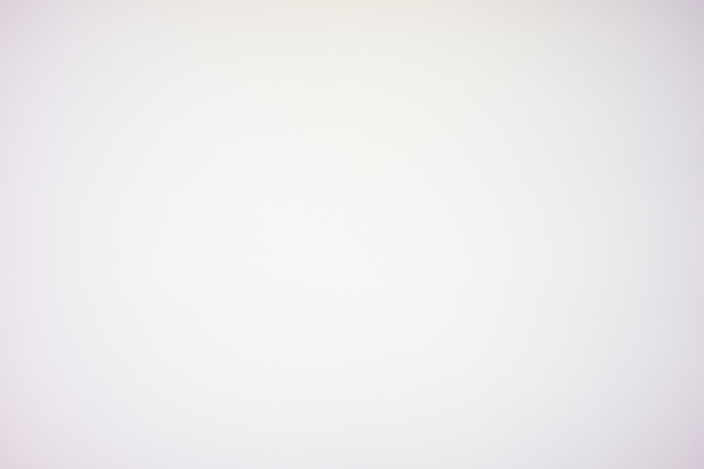

Das 16mm, das an der 5n nicht so schlecht funktioniert, zeigt an der 7 auch einen Magentaeffekt in den Ecken (nur gering, aber für ein Originalobjektiv indiskutabel ... ich beziehe mich hier auf die Ergebnisse von Mark Fokus) ... was soll man also noch draufschrauben?

ich wiederhole mich ja nur ungern. Aber das Auflagemaß ist wirklich egal. Bei Teleobjektiven wird man eh einen Tubus dazwischen konstruieren, weil Hinterlinse konstruktionsbeding weiter vom Sensor weg ist. Bei WW-Linsen ist es erstmal günstiger wenn die Linse dichter am Sensorsitzt also ggf. tiefer eintaucht. Bei Retrofokus Konstruktionen wie für DSLR- Optiken üblich bleibt Hinterlinse wieder weiter vom Sensor weg. Dann sind Winkel der Randstrahlen wieder günstiger für den Sensor und die Unschärfeproblematik ist entschärft. Es kommt also nur auf den Strahlenwinkel und somit auf Linsenabstand und Linsendurchmesser an! Ob der Bajonetanschluss des Objektiv dann dichter oder weiter weg vom Sensor angeflanscht wird ist doch egal!
Im übrigen habe ich das Leica R 2,8/16 an der Alpha 65 getestet, es zeigt ebenfalls Unschärfen und magenta Stich. Es gilt also selbst für DSLR Optiken!
Auch die Auflösung des NEX-7 Sensors ist nicht die Ursache für die Unschärfen am Rand sondern die darüberliegende Filterung!
Mein Fazit, der Sensor der NEX-7 hat tolle Auflösungsreserven, aber es gibt keine bezahlbare WW-Lösung <18mm Brennweite. Je lichtstärker ich mein Objektiv haben möchte, umso kritischer wird das Verhalten, selbst ein M1,4/35 macht schon Probleme.
