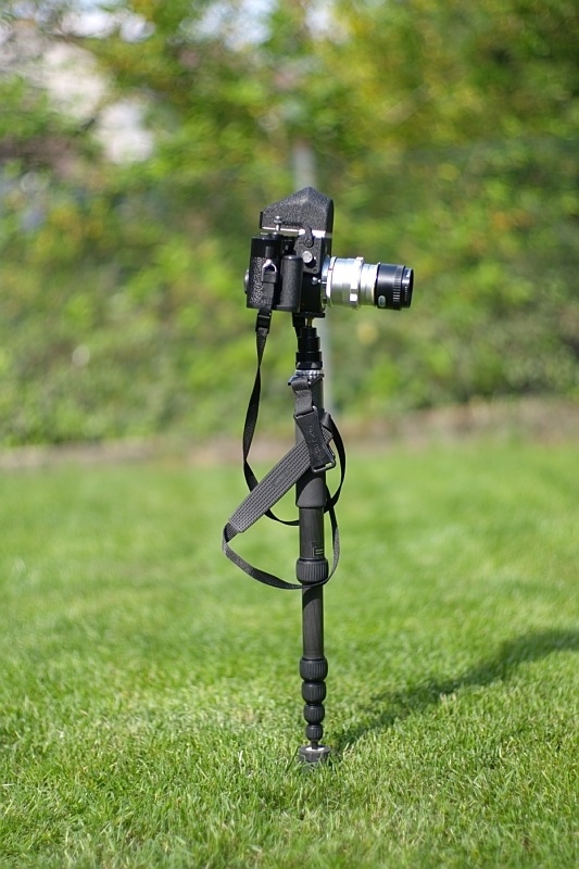

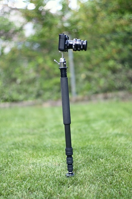

Gast user352 Geschrieben 27. Februar 2009 Share #1 Geschrieben 27. Februar 2009 (bearbeitet) Werbung (verschwindet nach Registrierung) Vorgestellt werden 5 Einbeinstative aus Alu und Carbon (andere habe ich nicht J ): Monostat RS-16 Professionell, 3-teilig, Alu, hell, Drehmuffen, 618 g, 60/154 cm, Rohre 32/29/26 mm + robust, torsionssteif, stabil - rutscht bei starker Belastung durch, Rohre drehen sich beim Öffnen und Schließen mit, nicht mehr lieferbar Monostat RS-16 Pro ART, 3-teilig, Alu, schwarz, Drehmuffen, 654 g, 62/155 cm, Rohre 32/28/24 mm, € 149.-, Nachfolger des Monostat RS-16 Professionell + stabil, torsionssteif, verdrehfeste Rohre, günstiger Preis, fast vibrationsfrei - rutscht bei starker Belastung durch, Rohre hakeln beim Öffnen, mehr als ¼ Umdrehung zum Öffnen, Handschlaufenring störend, am besten absägen! Bilora 2106 mit Monostat-Fuß, 3-teilig, Alu, hell, Drehmuffen, 908 g, 63.5/155.5 cm, Rohre 35/31/27 mm + sehr robust, äußerst stabil, torsionssteif, schwingungsfrei! vibrationsstumm! - rutscht bei sehr starker Belastung durch, hohes Gewicht, Rohre drehen sich beim Öffnen und Schließen mit, nicht mehr lieferbar Gitzo GM2541, 4-teilig, Carbon, schwarz, Drehmuffen, G-Lock, ALR, 468 g, 53/160 cm, 28/24/20/16 mm Rohrdurchmesser, verdrehfeste Rohre, belastbar bis 12 kg, € 189.-, Monostatfuß nachträglich angebaut + geringes Gewicht , nur für leichtes Equipment, durchrutschfest, vibrationsarm - nicht torsionssteif! nicht für >= 400 mm! ziemlich teuer Gitzo GM5541, 4-teilig, Carbon, schwarz, Drehmuffen, G-Lock, ALR, 830 g, 53/160 cm, 41/37/32/28 mm Rohrdurchmesser, verdrehfeste Rohre, belastbar bis 25 kg, € 294.-, Monostatfuß nachträglich angebaut + äußerst stabil, torsionssteif, auch für schweres Equipment und lange Teles, durchrutschfest, fast schwingungsfrei - teuer, hohes Gewicht, vibriert nach Anklopfen nur ganz kurz tieffrequent nach Das Monostat RS-16 Professionell war das erste Einbeinstativ von Monostat vor rund 30 Jahren und wurde damals von Altmeister Alexander Borell wärmstens besprochen und empfohlen. Der Kern der Sache war und ist der geniale, patentierte Fuß, der die „rotative Verzitterung“ (Alexander Borell) durch eine von der Belastung abhängige und gut dosierte Reibung im Fuß dämpft. Dieser Fuß ist nach wie vor unerreicht! Trotzdem lässt sich das Stativ um ±30° neigen, ohne dass der Fuß vom Boden abhebt. Nach und nach kamen weitere Monostat-Modelle hinzu, insbesondere kürzere und mehrteilige. Alle Monostats waren bis vor kurzem aus Alu und hatten keine verdrehfesten Rohre. Wenn man die Rohre mit beiden Händen nicht fest genug zudreht, rutscht das Monostat zum Ärger des Fotografen bei Belastung schon mal durch. Das ist leider auch bei den jüngsten Alu-Modellen der Fall. Das aktuelle RS-16 PRO ART hat, wie inzwischen alle Monostat-Modelle, endlich verdrehfeste Rohre (ART = Anti-Rotation-Tube). Monostat vertreibt neuerdings auch Einbeinstative aus Carbon. Ich habe eins davon gekauft, war jedoch über die Stabilität maßlos enttäuscht. Es ließ sich heftig durchbiegen und gab keinen definierten Stand! Daraufhin habe ich es wieder zurück gegeben. Das Bilora 2106 war das Lieblingskind des Bilora-Chefs und wurde auf einer Photokina erst nach penetranter Nachfrage nur hinter einem Vorhang gezeigt. Es hatte damals die dicksten Rohre und war damit das stabilste Einbein des Marktes. Der Verkaufserfolg ließ wohl zu wünschen übrig, denn der Vertrieb wurde alsbald leider wieder eingestellt. Mit selbstmontiertem Monostatfuß ist es nach wie vor eins der stabilsten Alu-Einbein des Marktes! Mit schwerer Leica R9 + DMR belastet + APO-Extender-R 2x + 2.5 kg APO-Summicron-R 2/180 (= 493 mm) muckst das Stativ in voller Mannshöhe weder rotativ, noch vibriert es, noch schwingt es nach! Still wie ein Beton-Denkmal! Die Gitzo-Einbeine der jüngsten Generation mit 6x Carbon-Rohren, ALR (Anti-Leg-Rotation) und G-Lock (Gravity-Lock = zunehmende Klemmung bei zunehmender Belastung) nehmen auf Grund ihrer überlegenen Eigenschaften eine Sonderstellung unter den Einbeinstativen ein. Mit den gleichen Eigenschaften warten übrigens auch deren jüngste Dreibeine auf! Mit nur ¼ Umdrehung können diese Rohre sicher geschlossen und geöffnet werden, wobei es kein Durchrutschen mehr gibt. Selbst nach nur lässiger Schließung ist mir bislang weder bei den Einbeinen noch beim Dreibein (Gitzo GT5560SGT) das Equipment trotz zusätzlicher Belastung durch kräftiges Abstützen je durchgerutscht! Den Monostatfuß gegen den originalen Gitzofuß auszutauschen, ist kein ernstes Problem. Ein örtlicher Mechaniker schneidet in die Spitze der Monostat-M8-Schraube ein kurzes Stück 1/4"-Gewinde. Ein handelsüblicher Adapter 1/4"-->3/8" (Messing) wird nach korrekter Reihenfolge des Zusammenbaus der 6 Monostatfußteile auf die Monostatschraube geschraubt und das Ganze in das 3/8"-Gewinde des Gitzo eingeschraubt. Mit Locktide sollte man die beiden Gewinde gegen Lockerung fixieren. Zu den Bildern: 1. Bild: Von oben nach unten: - Gitzo GM2541 - Gitzo GM5541 - Bilora 2106 - Monostat RS-16 PRO ART - Monostat RS-16 Professionell 2. Bild mit passenden Kugelköpfen: wie oben, aber von rechts nach links Hallo, lieber Besucher! Als Forumsmitglied (kostet nix) würdest du hier ein Bild sehen… Einfach hier registrieren – Wir freuen uns immer über neue Mitglieder! Hallo, lieber Besucher! Als Forumsmitglied (kostet nix) würdest du hier ein Bild sehen… Einfach hier registrieren – Wir freuen uns immer über neue Mitglieder! bearbeitet 27. Februar 2009 von user352 Link zum Beitrag Auf anderen Seiten teilen More sharing options...

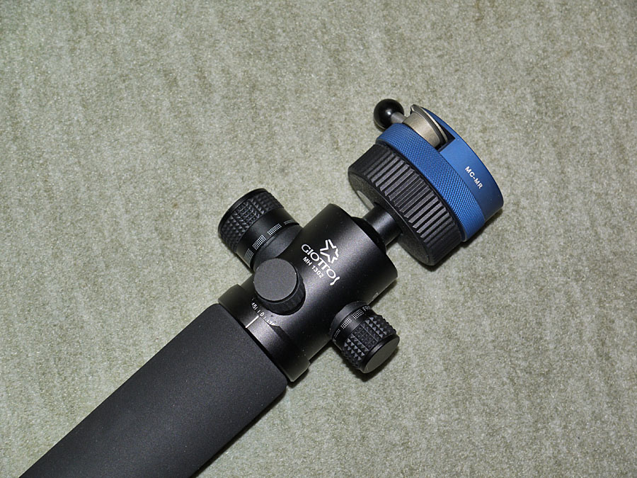

Gast user352 Geschrieben 1. März 2009 Share #10 Geschrieben 1. März 2009 Mein Einbein hat das kleine Gewinde für den direkten Anschluss an die Kamera. Mein Kugelkopf hat hat das größere Gewinde und war auf einem Dreibein. Also müßte ich nach einem Adapter fahnden, der 1/4"-Außengewinde und 3/8"-Innengewinde hat. Fragen: 1) Hat der Kugelkopf keinen Wechselteller? Einen solchen kann man abschrauben und umgedreht wieder draufschrauben und hat dann das jeweilige andere Gewinde. So bei allen älteren und aktuellen Linhof Kugelköpfen und Stativen. 2) Adapter von 3/8" auf 1/4" sind nicht so dolle. Ich habe solche noch rumpoltern. Beide Auflageflächen sind zu klein, um einen sicheren Halt zu geben. Die sind nur für recht leichtes Equipment (mit ein bisschen Wackeln) geeignet... Besser wäre es, gleich einen neuen Kugelkopf mit Wechselteller zu kaufen (eBay schauen, Stichwort Linhof)... Link zum Beitrag Auf anderen Seiten teilen More sharing options...
