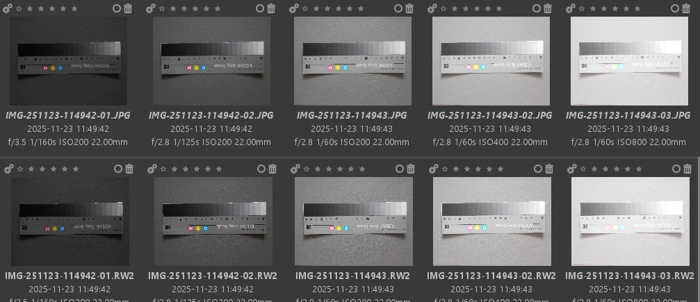

benmao Geschrieben 24. November Share #52 Geschrieben 24. November Uff, das alles ist ja recht komplex. vor 8 Stunden schrieb seeing-light: Ach ja, den wollte ich doch auch noch rauspicken, weil der so schön stimmt. 👍 Die 2,5 EV sind nämlich genau der Abstand zwischen Mittelgrau und Weiß, bezogen auf die 18% und bezogen auf jpeg. Möchte man also sein raw an die Clipping Grenze bringen und dann weiß, der Belichtungsmesser seiner Kamera geht beispielsweise auf 12,5 %, dann kennt man den EV Wert den man für raw heranziehen kann; darum geht auch in diesem blog Artikel der fastrawviewer Leute. Ich hatte das für eine meiner Kameras mal gemacht und es kamen, soweit ich mich erinnern kann, 3 oder 3,33 EV dabei heraus. In manchen Exif Metadaten sieht man auch einen -RawExposureBias von z.B. -0,7 EV welchen viele raw Konverter direkt (und versteckt) berücksichtigen. Der Regler "Belichtung" steht dann aber immer noch auf "0". Danke dafür. Für den, der hier mitliest und sich nicht so im Detail damit beschäftigt und auch für mich als Erinnerung - das war mir auch neu - 50 % grau wäre eigentlich die Hälfte des Wertebereichs von 256 (jpeg hat 8 bit, Werte 0..255), also 128. Warum aber bei sRGB 118 rauskommt: Grau mit 18 % Helligkeit wird vom menschlichen Auge als mittleres Grau wahrgenommen, daher wird mittleres Grau als 18 % Helligkeit definiert. Dann wäre dieses Grau eigentlich der Wert 256 * 0,18 = 46. Durch die Gamma-Tonwertkurve werden jedoch die unteren (dunklen) Werte 1,2,4,8 im Vergleich zu den oberen (hellen) Werten 32, 64, 128 verstärkt, was schließlich den Wert 118 ergibt (Stichwort Gamma-Korrektur). Warum die 2,5 EV genau der Abstand sind, musste ich gerade auch nochmal nachlesen. Grau mit 18 % Helligkeit wird vom menschlichen Auge ja als mittleres Grau wahrgenommen, daher die 18 %. 18 % ist ungefähr 1/5. 1/2 wäre 1 EV, 1/4 wäre 2 EV, 1/8 wäre 3 EV - daher die 2,5 EV. vor 5 Stunden schrieb RoDo: So, auf die Frage von @Benmao, ob die Belichtung für die Rad-Files nebensächlich sei, noch ein kleiner Test. Der Graskeil auf der Graskarte wurde mit Blendenbracket mit -2, -1, 0 , +1, +2 EVs abgelichtet. Die JPGs sehen so aus: Hallo, lieber Besucher! Als Forumsmitglied (kostet nix) würdest du hier ein Bild sehen… Einfach hier registrieren – Wir freuen uns immer über neue Mitglieder! Werden die RAWs geöffnet, ergibt sich folgendes interessante Bild: Hallo, lieber Besucher! Als Forumsmitglied (kostet nix) würdest du hier ein Bild sehen… Einfach hier registrieren – Wir freuen uns immer über neue Mitglieder! Das Histogramm wandert in Richtung der Lichter, keine Überraschung. Das 0-er Bild hat die beste Lage, das +1er-Bild hat noch keine Überbelichtung, beim +2er Bild liegt Überbelichtung vor. Guckt man auf den Beginn der Schatten und dem Ende der Lichter, so erkennt man bei den RAWs einen Teil der exponentiellen Kennlinie des Sensors, deren Steigung in den Schatten (-7 EVs gegen das 0-er Feld des Stufengraukeils) schon sehr gering geworden ist (4095(1), … , 31(-7), 15(-8), 7(-9). In den Lichtern ist die Steigung schon größer. Man sieht die exponentielle Steigung auch in dem Abstand der einzelnen Höcker, der vom links nach rechts zunimmt. Damit nimmt auch die Menge der getrennten Tonwerte, die Zeichnung, zu. Aber schon bei +1 kommt man am den kritischen Bereich für die Lichter, +2 ist für die Lichter tödlich. Dort fehlen die höchsten drei Höcker, also genau 1 EV, weil die Stufung des Graukeils 1/3 EV beträgt. Links sieht man in dem Zusammenrücken der Höcker bei den Lichtern die Wirkung der oben gezeigten Steuerkurve für die Auto-Tonwert-Korrektur beim Laden des RAWs. Wie kommt diese Auto-Tonwert-Korrektur zu Stande? Das Programm ließt das imbedded-JPG ein, ermittelt dessen Histogramm und kennt damit den Werteumfang des OOC-JPGs und dessen Verlauf. Daraus wird die Steuerkurve bestimmt und angewendet. Das Ergebnis: Die erste Anzeige im RAW-Verarbeitungsprogramm sieht genau so aus wie das getrennt abgespeicherte OOC-JPG. Man verlässt sich da auf die interne Aufbereitung in der Kamera. Vor Jahren hat sich mal eine inzwischen wohl nicht mehr aktive Forentin darüber gewundert oder gar beschwert, dass ihre RAW-Bilder erst mal genauso aussehen wie die JPGs. Jetzt wissen wir, warum das so ist. Ja, im prinzip hatte ich es auch so gemeint. Ich dachte mir, ob ich (a) durch Unterbelichtung vom Dynamikumfang beim ersten Bild (- 2 Ev) oben rechts von der roten Linie verliere oder (b) richtig belichte, aber mit höherer ISO wodurch der Dynamikumfang ebenfalls sinkt (verbleibend zwischen gelber Linie und rechtem Rand) müsste sich doch gleich bleiben. Aber die Daten verlieren nicht wirklich an bits, es sind wohl immer noch 14 bit (0..16383), die untersten Werte ertrinken vermutlich nur im Rauschen. vor 4 Stunden schrieb seeing-light: Wo kam denn diese Frage auf? Die Belichtungsreihe mit dem Graukeil ist schon schwierig als Ausgangsmaterial, denn bei den letzten drei Bildern ändert sich nur noch die ISO. Zeit und Blende bleiben gleich, also die Belichtung. Und sofern es stimmt, dass das raw Histogram auch eines ist, so fand mindestens schon ein WB statt. Und das ein raw in einem Konverter anhand des eingebetteten jpegs entwickelt wird, das wäre dann eine merkwürdige Eigenheit von raw Therapee. Warum sollte man dieses tun? In der Regel weichen die Standard Einstellungen der Konverter bereits vom jpeg ab, es sei denn, es sind identische Profile hinterlegt worden, dann könnte es dem nahe kommen. Vom 2. auf das 3. Bild wird mehrbelichtet durch doppelte Verschlusszeit. Vom 3. auf das 4. Bild wie Du beobachtet hast ändert sich die Helligkeit durch die ISO. Ob bei höherer ISO die Zahlen des RGB-Wertes durch multiplikation Softwaremäßig erhöht werden oder durch eine Elektronikschaltung verstärkt werden, läuft wohl auf das selbe raus? Link zum Beitrag Auf anderen Seiten teilen More sharing options...
seeing-light Geschrieben 24. November Autor Share #53 Geschrieben 24. November vor 8 Stunden schrieb benmao: ändert sich die Helligkeit durch die ISO. Ob bei höherer ISO die Zahlen des RGB-Wertes durch multiplikation Softwaremäßig erhöht werden oder durch eine Elektronikschaltung verstärkt werden, läuft wohl auf das selbe raus? Was die Bildhelligkeit angeht ja, aber nicht, was die Belichtung angeht. Die bleibt identisch. Belichtung wird nur durch Blende und Zeit beeinflusst, nicht durch ISO. Somit läuft es zumindest, was die Bildqualität angeht, nicht auf das selbe hinaus. 3 EV durch ISO die Helligkeit erhöht anstelle mit 3 EV mehr Licht sieht dann so aus, also mehr Rauschen, weniger (Farb-)Details. (Das raw Histogram sieht dabei durchaus identisch aus, wobei man da bei jeder Kamera separat genau hinsehen muss, was da im raw passiert und was nicht.) Es macht also Sinn, bei diesen Testreihen beim "Thema" zu bleiben. Entweder mache ich Belichtungsreihen (dann muss die ISO identisch bleiben) oder ich untersuche das raw auf das Verhalten einer Kamera im Bezug auf ISO. So wird alles vermischt. Hallo, lieber Besucher! Als Forumsmitglied (kostet nix) würdest du hier ein Bild sehen… Einfach hier registrieren – Wir freuen uns immer über neue Mitglieder! benmao hat darauf reagiert 1 Link zum Beitrag Auf anderen Seiten teilen More sharing options...
RoDo Geschrieben 24. November Share #54 Geschrieben 24. November (bearbeitet) vor 20 Stunden schrieb benmao: Aber die Daten verlieren nicht wirklich an bits, es sind wohl immer noch 14 bit (0..16383), die untersten Werte ertrinken vermutlich nur im Rauschen. Ja doch! Der Wertebereich für die erste EV-Stufe, gesehen von 1 als maximale Belichtung (16383) bis zum Beginn der nächsten Stufe beträgt 8192, von da biṡ zur nächsten Stufe 4096, weiter mit 2048, 1024, usw. S. auch die Tabelle und die rote Kurve weiter unten. Das ist weiter nicht schlimm, weil in Stufengraukeil der Helligkeitsabstand vomn Stufe zu Stufe um jeweils 1/3 des aktuellen Werts und nicht 1/3 des 100% Werts (Weiß) abnimmt. Betrachtet man den Graukeil auch bei hellem Licht (Sonne), so sieht man in den Lichtern eine gute Differenzierung, die bei dem Weg ins Schwarze immer mehr abnimmt. Die letztem drei Felder kann ich nicht mehr differenzieren, bei den darüberliegenden dreien fällt das sehr schwer. Auch die Kamera kann die letzten drei Felder nicht mehr auseinanderhalten, Kodak hat da wohl mit den Schwarzwerten daneben gehauen. Man sieht das auch in meiner Aufstellung der Verläufe, wo selbst bei +2 EV dieser Bereich nicht getrennt wird. Die reduzierte Auflösung kann sich aber bemerkbar machen, wenn man z. B. anfängt, die Belichtungskorrektur nach oben zu schieben, wiel dann die Stufen "nach oben" gesschoben werdem und z. B. 1024 Stufen auf 2048 Stufen gedehnt werden müssen. vor 20 Stunden schrieb benmao: Grau mit 18 % Helligkeit wird vom menschlichen Auge ja als mittleres Grau wahrgenommen Nein, weil unsere Iris eine schnell reagierende automatische Belichtung durch die Einstellung der Pupillengröße vornimmt, können wir ein mittleres Grau nicht quantitativ bestimmen. Die "Mitte" kommt wirklich durch die Festlegung auf den Kontrastumfang 1:32 für eine übliche Straßenszene. Die 18 % entstehen mathematisch: Hallo, lieber Besucher! Als Forumsmitglied (kostet nix) würdest du hier ein Bild sehen… Einfach hier registrieren – Wir freuen uns immer über neue Mitglieder! Hier haben wir links Stufen in EV-Werten in der umgekehrten Reihenfolge, denn eigentlich steigen die EV-Werte mit der Beleuchtung. Spalte zwei ist 2 hoch n (man kann auch sagen, der Kontrastumfang), der Kehrwert davon ist die Belichtungszeit in s. Danach steht die Reflektion: Weiß ist 100% und dann geht die Reise abwärts. Gelb ist der Umfang der Jobo-Karte, die Kodakkarte hat noch eine Stufe mehr, theoretisch. Die Mitte zwischen 0 und 5 ist 2,5, und daher kommen die 18 %! Rechts habe ich die Stufen für eine 14-bit Auflösung dargestellt, in der roten Kurve sieht man die berühmte Exponentialfunktion, man sieht in der vorderen Hälfte eigentlch nichts. Die blaue Kurve ist die logarithmische Darstellung mit deren Achse auf der rechten Seite. Nur mal so zur Info, ich werde mich später noch darauf beziehen. bearbeitet 24. November von RoDo benmao hat darauf reagiert 1 Link zum Beitrag Auf anderen Seiten teilen More sharing options...

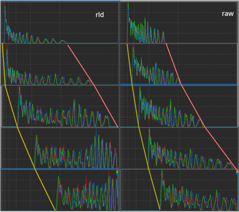

seeing-light Geschrieben 26. November Autor Share #62 Geschrieben 26. November Jetzt mal mit richtigen raw Histogrammen. eine graue Fläche, belichtet (für jpeg) auf EV0 (Spotmessung) Hallo, lieber Besucher! Als Forumsmitglied (kostet nix) würdest du hier ein Bild sehen… Einfach hier registrieren – Wir freuen uns immer über neue Mitglieder! Eine weiße Fläche (2EV heller als die obere graue Fläche), belichtet (für jpeg) auf EV0 (Spotmessung) Es entsteht logischerweise ein (fast) identisches raw, beide jpegs sind in etwas gleich hell, weil weiß und grau auf jeweils EV0 belichtet, ergeben: grau Hallo, lieber Besucher! Als Forumsmitglied (kostet nix) würdest du hier ein Bild sehen… Einfach hier registrieren – Wir freuen uns immer über neue Mitglieder! Die gleiche weiße Fläche, belichtet (für raw) auf + 3EV (Spotmessung) Würde ein völlig überbelichtetes jpeg ergeben, um +3EV, aber die raw Daten sind gerade noch nicht im Clipping. Somit enthält das raw natürlich 3 EV mehr Licht, mehr Tonwerte usw. Das würde man jetzt in der EBV um -3EV nach unten korrigieren und hätte das gleiche wie Bild 2 als jpeg aus der Kamera, nur mit deutlich besserer Qaulität. Hallo, lieber Besucher! Als Forumsmitglied (kostet nix) würdest du hier ein Bild sehen… Einfach hier registrieren – Wir freuen uns immer über neue Mitglieder! Link zum Beitrag Auf anderen Seiten teilen More sharing options...
wasabi65 Geschrieben 26. November Share #63 Geschrieben 26. November vor 1 Stunde schrieb seeing-light: Das würde man jetzt in der EBV um -3EV nach unten korrigieren und hätte das gleiche wie Bild 2 als jpeg aus der Kamera, nur mit deutlich besserer Qaulität. War das denn nicht schon von Beginn klar? Link zum Beitrag Auf anderen Seiten teilen More sharing options...
flyingrooster Geschrieben 26. November Share #64 Geschrieben 26. November vor 1 Stunde schrieb seeing-light: Die gleiche weiße Fläche, belichtet (für raw) auf + 3EV (Spotmessung) Würde ein völlig überbelichtetes jpeg ergeben, um +3EV, aber die raw Daten sind gerade noch nicht im Clipping. Nicht auszudenken wie furchtbar das aussähe, geriete eine weiße Fläche ins Clipping … 😜 RoDo, wasabi65 und nightstalker haben darauf reagiert 1 2 Link zum Beitrag Auf anderen Seiten teilen More sharing options...
seeing-light Geschrieben 26. November Autor Share #65 Geschrieben 26. November vor 4 Stunden schrieb wasabi65: War das denn nicht schon von Beginn klar? offenbar nicht, denn... vor 22 Stunden schrieb RoDo: Damit meine ich, dass RAW-Daten von einigen als per se besser betrachtet werden, was sie ohne rechenaufwändige Aufbereitung nicht sind, ganz im Gegenteil. Aber da ja alles von Anfang anklar war, kann man dann ja hier den thread nun schließen, oder? Link zum Beitrag Auf anderen Seiten teilen More sharing options...
seeing-light Geschrieben 26. November Autor Share #66 Geschrieben 26. November vor 4 Stunden schrieb flyingrooster: Nicht auszudenken wie furchtbar das aussähe, geriete eine weiße Fläche ins Clipping … Entweder war es ein Witz, oder Du hast es nicht verstanden. Du kannst auch eine knallrote Fläche nehmen, damit sähe es genau so aus, grün, blau, egal. Aber die Mühen lohnen hier nicht sonderlich. wasabi65 hat darauf reagiert 1 Link zum Beitrag Auf anderen Seiten teilen More sharing options...
RoDo Geschrieben 26. November Share #67 Geschrieben 26. November vor 5 Stunden schrieb seeing-light: Jetzt mal mit richtigen raw Histogrammen. Und jetzt auch meine. Zuerst einmal der Beleg, dass die Anzeige des RAW-Histogramms in RT wirklich funktioniert: Hallo, lieber Besucher! Als Forumsmitglied (kostet nix) würdest du hier ein Bild sehen… Einfach hier registrieren – Wir freuen uns immer über neue Mitglieder! Links die verschiedenen Darstellungen mit verschiedenen Achsentypen für die RAW-Auswertung, rechts das Anzeigebild. Man sieht, dass die Darstellung mit log-Achsen mehr Details erkennen lässt. Dann habe ich die Belichtungskorrektur kräftig nach oben und unten verschoben. Die Darstellung des RAW-Histogramms bleibt davon unberührt. Ich hatte, als ich die Kamera vor 7 Jahren (hoops, ist schon so lange her!) gekauft hatte mal eine Belichtungsreihe gemacht. Ein Blatt weißes Druckerpapier als Objekt, mit einer 60 W Reflektorglühlampe beleuchtet. WB manuell eingestellt und Belichtung ausgemessen. Das Bild war ein neutralgraues 50 % JPG Foto. Danach habe ich die Belichtung um +4 EV vergrößert und bin erst einmal in 1/3 Schritten, dann in 1er Schritten nach unten gegangen. Die Übersicht darüber sieht so aus: Hallo, lieber Besucher! Als Forumsmitglied (kostet nix) würdest du hier ein Bild sehen… Einfach hier registrieren – Wir freuen uns immer über neue Mitglieder! Das Ergebnis der Auswertung in RAW-Diagrammen lin-lin: Hallo, lieber Besucher! Als Forumsmitglied (kostet nix) würdest du hier ein Bild sehen… Einfach hier registrieren – Wir freuen uns immer über neue Mitglieder! Das Bild mit dem neutralen Grau liegt zwischen dem letzten und vorletzten Bild. Geht man von da nach oben, dann ist zu sehen, dass bei +3 EV die Grenze erreicht ist und eine höhere Belichtung zur Überbelichtung führt. 1/3 weniger hat schon Reserve und man ist nur 1/6 von der Daumenregel EV(weiß) - 2,5 entfernt. Der Gewinn durch eine Belichtung auf Grenze Aussteuerung RAW beträgt also nur eine halbe Blende. Das liegt im Rahmen der Messgenauigkeit der Belichtungsmessung und da bleibe ich lieber mit der Reserve bei -2,5 EV. Die Kuven zeigen noch etwas überraschendes: Die WB schlägt in die RAWs zu! Das hätte ich nicht erwartet, ich dachte immer, die realen Auslesewerte der Pixel werden dort benutzt und die WB-Faktoren in den EXIF-Daten werden entsprechend gesetzt. Da das Glühlampenlicht einen zu hohen Rot-Anteil hat, wird dieser reduziert und so in die RAW-Daten geschrieben. Und man sieht wieder die exponentielle Kennlinie der Fotodiode. Das Blatt war nicht wirklich homogen ausgeleuchtet und dadurch werden die Peaks etwas breit. Diese Breite ist in den Überbelichtungen groß und nimmt ab, genauso wie der Abstand. Ich habe heute, hier nicht gezeigt, nochmal ein normal belichtetes und dann mit +2 EV reichlicher belichtetes Bild gemacht. Letzters kam in RT dann auch überberlichtet hoch. Durch zurücknehmen der Steuerkurve in den Tonwerten und Korrektur des Schwarzwerts konnte ich auf dieselbe Darstellung wie im normalbelichteten Bild kommen. EIne Qualitätssteigerung konnte ich nicht sehen. Link zum Beitrag Auf anderen Seiten teilen More sharing options...
seeing-light Geschrieben 26. November Autor Share #68 Geschrieben 26. November vor 7 Minuten schrieb RoDo: Der Gewinn durch eine Belichtung auf Grenze Aussteuerung RAW beträgt also nur eine halbe Blende. Das ist ja vom Motivkontrast abhängig, bei mir oben im Beispiel sind es ja 3 EV, kannte wäre bei meiner Kamera 3,33 Ev gewesen. ETTR im raw also. Je geringer der Motivkontrast, um so größer wird der Qualitätsgewinn. vor 9 Minuten schrieb RoDo: Die WB schlägt in die RAWs zu! Keine Ahnung was Deine Kamera da macht, aber ich hatte noch keine, wo das so wäre; es wäre auch fatal. Dann wäre auch die alte Erkenntnis, den WB bei raw hinterher korrigieren zu können falsch, was sie aber nicht ist. In "durch Belichtungskorrektur verstimmte Bilder", den zwei darüber liegenden Histogrammen sieht man auch, im raw hat kein WB stattgefunden, siehe Grünkanal. vor 11 Minuten schrieb RoDo: EIne Qualitätssteigerung konnte ich nicht sehen. In meinem Beispiel weiter oben mit den ColorChecker Farben sieht man ja nun schon einen ordentlichen Unterschied. Und das muss auch so sein. Bei einem Motiv mit hohem Motivkontrast fällt er geringer aus, da habe ich dann zum jepg noch max. 0,77 EV mehr Luft, die aber immer. Aber bei einem Motiv mit Kontrasten die sich weit innerhalb des Sensor-Dynamikunfangs befinden, da geht schon eine Menge mehr. Link zum Beitrag Auf anderen Seiten teilen More sharing options...
seeing-light Geschrieben 26. November Autor Share #69 Geschrieben 26. November (bearbeitet) vor 31 Minuten schrieb RoDo: Dann habe ich die Belichtungskorrektur kräftig nach oben und unten verschoben. Die Darstellung des RAW-Histogramms bleibt davon unberührt. Da läuft was falsch, wenn das raw 2-3 EV unterbelichtet wird, dann bleibt das raw Histogram natürlich nicht gleich, wie sollte das auch gehen? Zauberei? Es sei denn, Du meinst mit Belichtungskorrektur den Helligkeitsregler im RT, das war dann etwas missverständlich. Liegt auch daran, das die Regler in den Konvertern alle fälschlicherweise "Belichtungskorrektur" benannt werden. Die Belichtung ist nach dem Auslösen nun mal nicht ,mehr korrigierbar. bearbeitet 26. November von seeing-light Link zum Beitrag Auf anderen Seiten teilen More sharing options...
