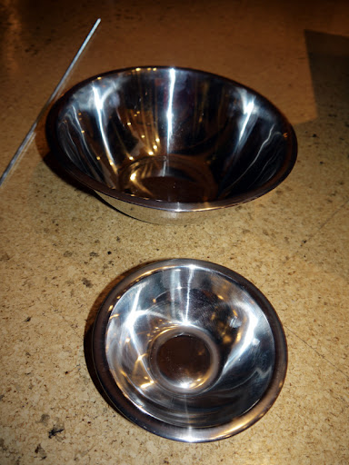

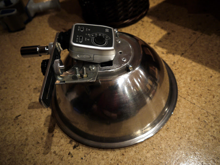

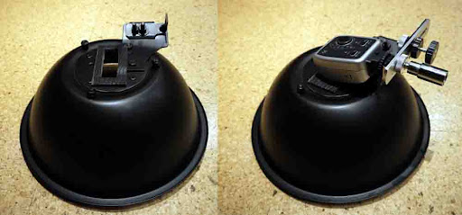

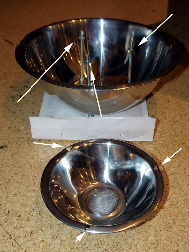

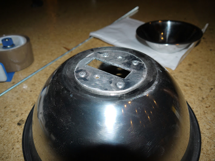

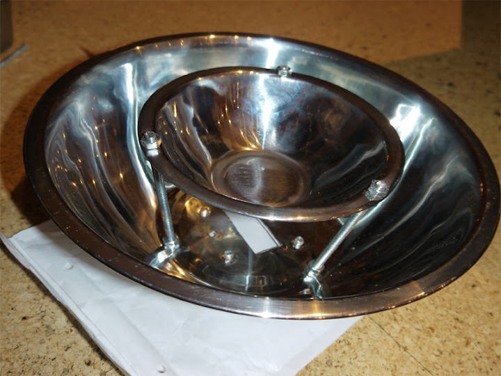

Lumixburschi Geschrieben 15. Dezember 2010 Share #1 Geschrieben 15. Dezember 2010 Werbung (verschwindet nach Registrierung) Als passionierter Selbermacher kam mir neulich, als ich mich so im POCO-Markt mit Kind und Kegel langweilte, die Idee zu einem Beauty Dish. Auf die Idee bin ich eigentlich nur gekommen weil ich zwei Edelstahlschüsseln sah, die mit insgesamt 2,98 € sehr billig und auch aus sehr dünnem Blech und deshalb auch extrem leicht waren. Die Schüsseln haben die Durchmesser ~ 28 und ~ 15 cm, zusätzlich habe ich noch für knapp zwei Euro im baumarkt eine Gewindestange M6 und eine Hand voll Muttern M6 gekauft. Die Rückseite der großen Schüssel musste mit einem Loch für den Blitz versehen werden, hier wurde zusätzlich aus einem kleinen Alublech ( 1 mm stark ) für ~ 5 Euro eine Verstärkung ausgeschnitten und montiert ( mit Blindnieten ) Nun habe ich einfach im Bereich des Schüsselbodens der großen Schüssel direkt außerhalb der Aluverstärkung drei Locher gebohrt für die Abstandhalter ( Gewindestange ) jeweils mit einem Drittelkreis Abstand - wichtig ist das Bohren außerhalb der Aluplatte weil die Gewindestangen später leicht schräg sitzen werden. Die kleine Schüssel habe ich ebenfalls am Rand gebohrt, wie man auf dem Bild sieht hatte ich die Gewindestangen bereits montiert. Sehr wichtig ist das fokussieren der beiden Schüsseln, denn mit dem Abstand, der durch die Länge der Gewindestangen erzeugt wird, kann man die optimale Reflexion einstellen, das muss mit einer Taschenlampe durch das Loch erfolgen, einfach die kleine Schüssel so in die große Schüssel halten bis das Licht der Taschenlampe am hellsten im Ringspalt erscheint, dann die Entfernung zwischen den Gewindestangen-Löchern messen und die Gewindestangen passend sägen. So sieht es dann zusammengebaut aus. Als Befestigung für den Blitz habe ich einfach ein weiteres Stück Alublech ausgesägt und mit Schrauben am Schüssel-Reflektor befestigt, zusätzlich wurde ein Winkel angefertigt, der als Befestigung für die Blitzschiene dient. Der Bilora 120 Digital-B Blitz wurde montiert, hier ist sowohl die Schiene als auch die Befestigungsschraube dabei. Kosten für den SlaveBlitz von Bilora sind etwa 32 Euro. Die Aufnahme auf das Lampenstativ wurde ebenfalls bereits montiert, die ist bei dem Walimex WT-803- Lampenstativ enthalten und das gibt es für etwa 22 Euro... Von innen sieht das dann so aus... Abschließend muss ich noch sagen - ja, es fehlt noch der Diffusor bei meinem Eigenbau, der wird aus einer alten weißen Gefrierdose ausgeschnitten, habe ich jedoch noch nicht fertig, ebenso überlege ich noch den Dish auf allen Flächen, die nicht reflektieren, schwarz zu lackieren - hilft unerwünschte Reflexionen zu verhindern... Zusammengerechnet: Beauty Dish: Schüsseln = 2,98 € Gewindestange und Schrauben und Blindnieten = ~ 2,00 € Aluplatte = ~ 5 € Macht zusammen ca. 10 € Blitz: Bilora 120 Digital-B Blitz = ~ 32 € Stativ: Walimex WT-803 = ~ 22 € Wer für sehr wenig Geld eine wirklich stabile und gute Lösung eines Beauty Dish erstellen möchte, der ist mit dem Schüsselprinzip für 10 € weit vorne und kann bei Bedarf durch anpassen von Loch und Halterung sowas für jeden Blitz bauen. Wenn alles fertig ist gibt´s noch ein Bildchen davon Link zum Beitrag Auf anderen Seiten teilen More sharing options...

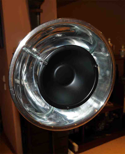

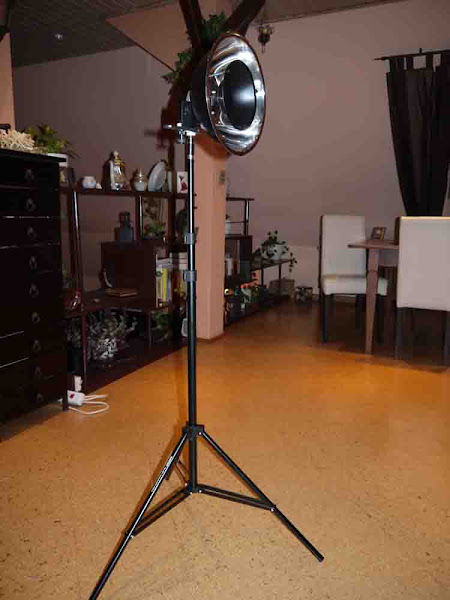

Lumixburschi Geschrieben 18. Dezember 2010 Autor Share #3 Geschrieben 18. Dezember 2010 Nach Lackierarbeiten, welche nicht nur aus kosmetischen Gründen vorgenommen wurden ( Vermeidung ungewollter Reflexionen durch andere Lichtquellen ) , ergänzte ich auf der Rückseite das Loch noch mit einem Stück Kunstleder welches mit einem doppelseitig klebenden Schaumstoffstreifen am Dish befestigt wurde. Das dient einerseits dazu den Blitz vor unsanfter Berührung mit Metallteilen zu schützen und andererseits das Licht des Blitzes nur in den Dish zu lassen. So sieht der Dish von vorn aus ... ... und so sieht es auf dem Walimex Stativ aus - nicht ganz ausgezogen ... So, jetzt ist der technische Teil abgehandelt - ein Beauty-Dish ( engl. Schönheits-Schüssel ) ist entstanden - fehlt nur noch das Ergebnis mit einem Motiv Kommt noch Link zum Beitrag Auf anderen Seiten teilen More sharing options...

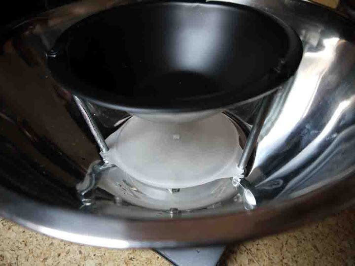

Lumixburschi Geschrieben 19. Dezember 2010 Autor Share #5 Geschrieben 19. Dezember 2010 Danke für´s Feedback Der Bau eines Diffusors war nach einem ersten Test unbedingt nötig, denn das Blitzlicht war zu grell und durch die offensichtlich optisch nahezu perfekten Wölbungen der beiden Schüsseln wurde der Effekt zu stark verstärkt. Hier der Diffusor: 1. Deckel einer Gefrierdose 2. Deckel an den passenden Stellen gebohrt auf 6mm und mattiert ( mit 200er Schleifpapier ) 3. Deckel fertig geschnitten und zur besseren Sichtbarkeit der Mattierung auf schwarzem Untergrund abgelichtet. Der so entstandene Diffusor wird einfach an den Gewindestangen eingesteckt und steht etwa 5 mm vor dem Loch: Da man solche Diffusor sehr einfach bauen kann und der Effekt deutlich merklich ist - könnte man sich überlegen, ob es nicht mit mehreren farbigen Deckeln etwas mehr Spielraum gibt. Zusätzlich wäre die Verwendung von Folien mit dem Diffusor möglich... Fotoergebnis steht noch aus - momentan mangels Modell Link zum Beitrag Auf anderen Seiten teilen More sharing options...
