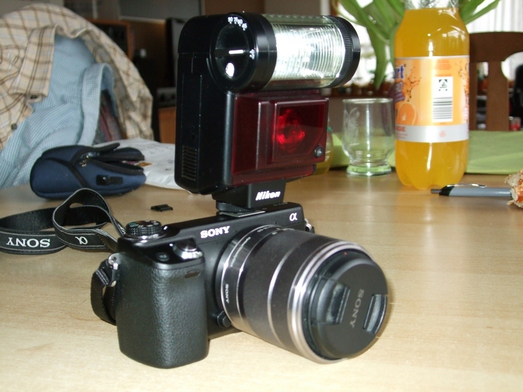

einstein Geschrieben 22. März 2013 Autor Share #53 Geschrieben 22. März 2013 Hallo Habe bei meiner NEX-6 in Kombination mit dem Nikon SB-20 was Eigenartiges festgestellt. In der BA der NEX-6 u. allen anderen NEXEN, steht als kürzeste Blitzsynchronisationszeit 1/160Sek. Ich habe festgestellt, dass es bis 1/320Sek. einwandfrei funktioniert!!!!!!! Ab 1/400Sek. gibt es unten einen Bildbeschnitt. Viele Grüsse Einstein Link zum Beitrag Auf anderen Seiten teilen More sharing options...

scuidgy Geschrieben 25. März 2013 Share #55 Geschrieben 25. März 2013 HalloHabe bei meiner NEX-6 in Kombination mit dem Nikon SB-20 was Eigenartiges festgestellt. In der BA der NEX-6 u. allen anderen NEXEN, steht als kürzeste Blitzsynchronisationszeit 1/160Sek. Ich habe festgestellt, dass es bis 1/320Sek. einwandfrei funktioniert!!!!!!! Ab 1/400Sek. gibt es unten einen Bildbeschnitt. Viele Grüsse Einstein Natürlich geht es schneller wenn der Blitz schneller kann. Die 1/160 beziehen sich auf den eingebauten bzw. beim HVl20 war dies auch so. Ich verwende den HVL43 und der kann HSS, nur so geht Offenblende und Gegenlicht im Sommer (Porträts) Dein Nikon schafft offensichtlich 1/320. Sollte in der Beschreibung zum Blitz dabeistehen. Link zum Beitrag Auf anderen Seiten teilen More sharing options...
einstein Geschrieben 26. März 2013 Autor Share #56 Geschrieben 26. März 2013 Natürlich geht es schneller wenn der Blitz schneller kann. Die 1/160 beziehen sich auf den eingebauten bzw. beim HVl20 war dies auch so. Ich verwende den HVL43 und der kann HSS, nur so geht Offenblende und Gegenlicht im Sommer (Porträts) Dein Nikon schafft offensichtlich 1/320. Sollte in der Beschreibung zum Blitz dabeistehen. Hallo Da liegst Du nicht ganz richtig. Die Blitzsynchronzeit hat nichts mit der kürzesten Abbrennzeit vom Blitz zu tun. Schau mal bei Wiki unter:blitzsynchronzeit rein. Da ist alles beschrieben. Viele Grüsse Einstein Link zum Beitrag Auf anderen Seiten teilen More sharing options...
kaiwin Geschrieben 28. März 2013 Share #57 Geschrieben 28. März 2013 Werbung (verschwindet nach Registrierung) Natürlich geht es schneller wenn der Blitz schneller kann. Die 1/160 beziehen sich auf den eingebauten bzw. beim HVl20 war dies auch so. Ich verwende den HVL43 und der kann HSS, nur so geht Offenblende und Gegenlicht im Sommer (Porträts) Dein Nikon schafft offensichtlich 1/320. Sollte in der Beschreibung zum Blitz dabeistehen. Nein, ein Blitz ist dramatisch viel schneller als der Kameraverschluss, im Normalfall ist bei schnellen Verschlusszeiten der Verschluss nicht ganz geöffnet sondern laeft als Schlitz vor dem Sensor ab, deswegen ist dann bei sehr kurzen Belichtungszeiten nicht der ganze Sensor vom Blitz getroffen... Link zum Beitrag Auf anderen Seiten teilen More sharing options...
scuidgy Geschrieben 31. März 2013 Share #58 Geschrieben 31. März 2013 Ja sag ich doch: HSS (bei meinem HVL43) Den genannten Nikon kenne ich nicht. Lässt sich über die 1/320 dann spekulieren. Link zum Beitrag Auf anderen Seiten teilen More sharing options...
leicanik Geschrieben 31. März 2013 Share #59 Geschrieben 31. März 2013 Nein, ein Blitz ist dramatisch viel schneller als der Kameraverschluss, ... Ja sag ich doch: HSS (bei meinem HVL43)... Vielleicht ein Mißverständnis? Weil die Blitzleuchtdauer eines Elektronenblitzes kürzer ist als die Verschlußzeit, funktioniert eine Belichtungszeit, die kürzer ist als die Synchronzeit, nur mit einem Blitz, der stroboskopartiges Dauerfeuer geben kann(High Speed Synchronization). Damit simuliert eine eine ausreichend lange Verschlußzeit. Mit den früheren Blitzbirnchen hatte man da weniger Probleme, weil deren Abbrenndauer länger ist. Scuidgys erste Formulierung ("wenn der Blitz schneller kann") klingt etwas mißverständlich, so als müsse der Blitz selbst kürzer werden. Das Gegenteil ist der Fall. Gruß Reinhard Link zum Beitrag Auf anderen Seiten teilen More sharing options...
