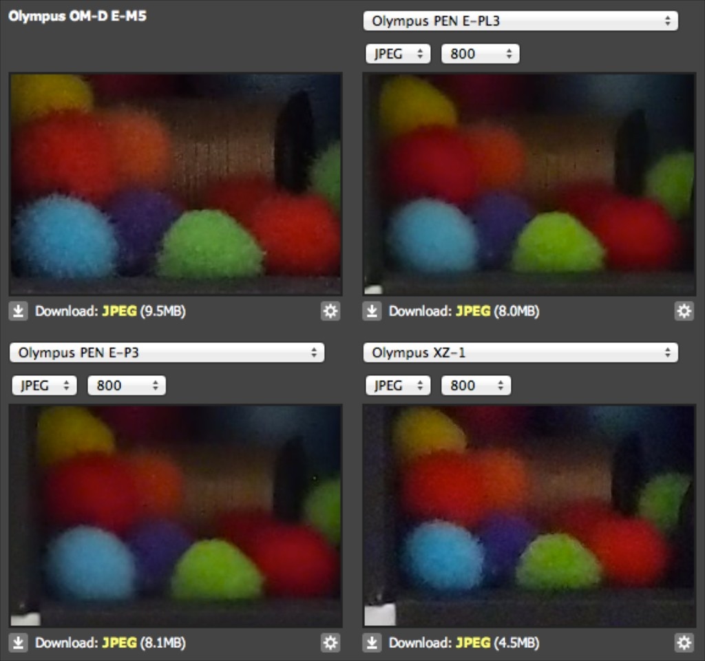

ja hm, darauf gebracht hatte mich folgendes bild von dprieview. und ich finde es schon hart, dass die xz1 besser aussieht als die epl3. letztere plättet wirklich alle details!
Link to post
Share on other sites
Eben deshalb die Rauschunterdrückung gehörig drosseln. dpreview verwendet die Standardeinstellungen.

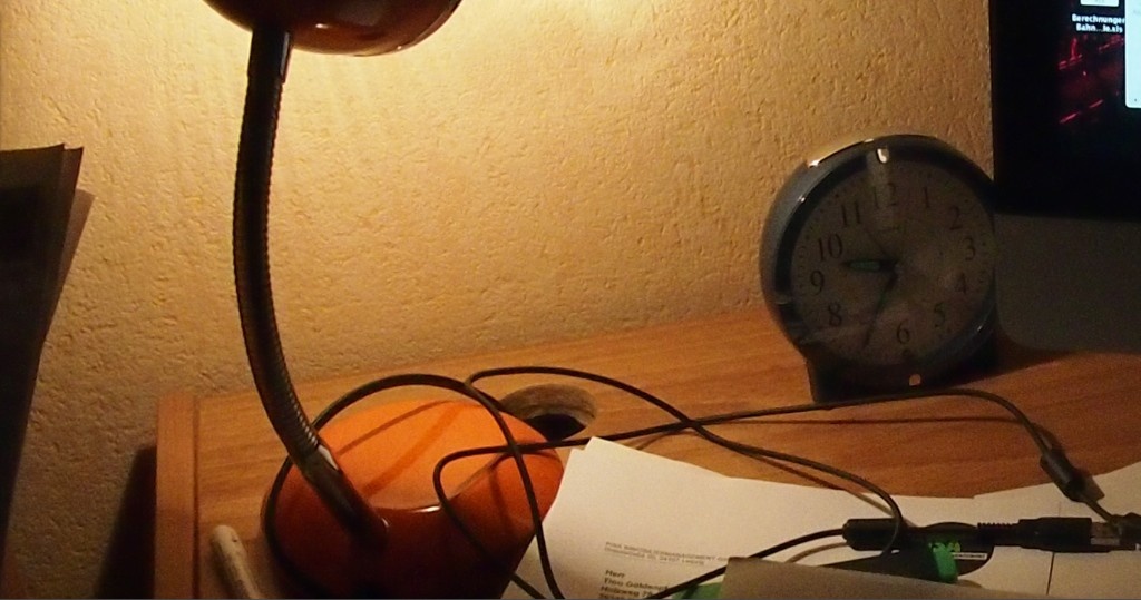

Hier mal 3 Bilder.
Bild 1: Rauschen: Standart, Schärfe: 0
Bild 2: Rauschen: Wenig, Schärfe: 0
Bild 3: Rauschen: Wenig, Schärfe: -1
