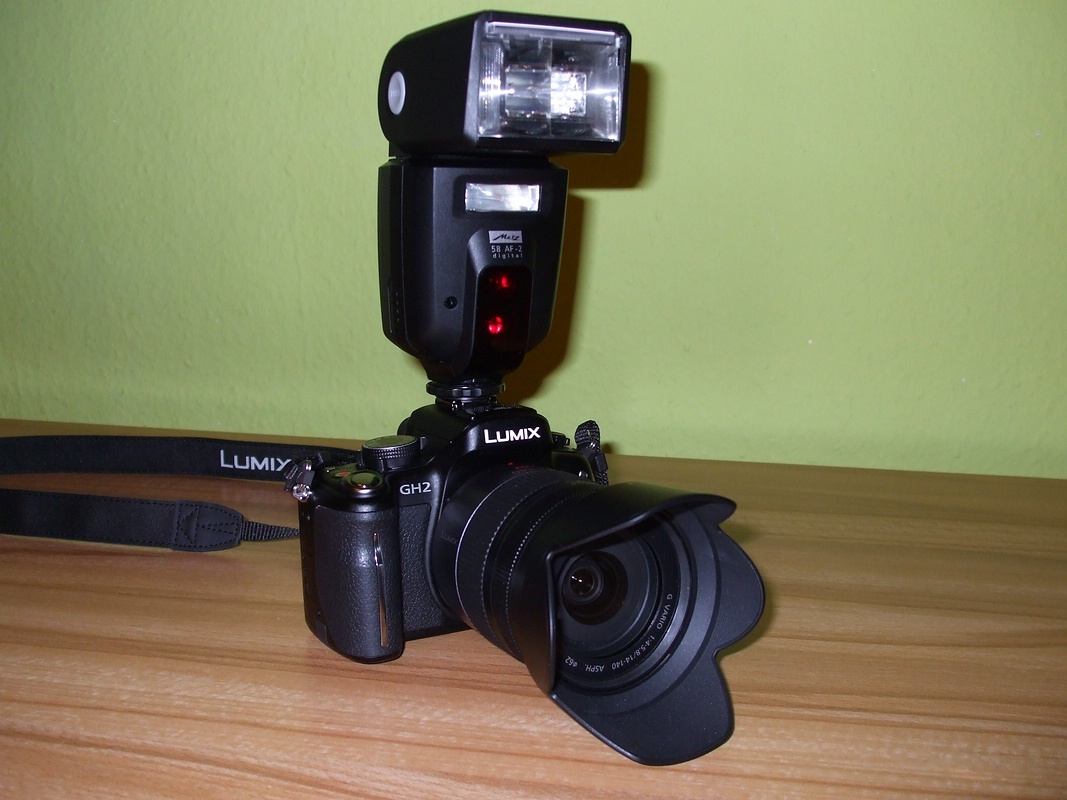

Ich habe den Metz 48 AF
Produktbeschreibung: Metz
und bin sehr zufrieden.
Sehr praktisch bei der GH2: Die Blitzkorrektur auf einen freien Speicherknopf legen und dann von der Kamera aus den Blitz um 2 Blendenstufen rauf oder runter korrigieren.
