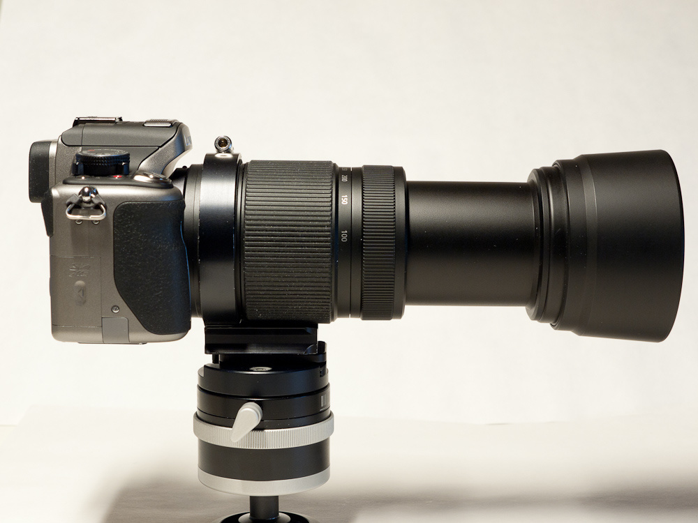

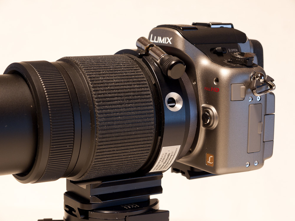

Hier 3 Bilder von meiner Bastelarbeit an einer Burzynski Schelle.
Die Schelle ist fest, nicht drehbar, Schalter kann mit spitzem Fingernagel bedient werden.
Werde eimal schauen wie es sich bewährt und dann weiter berichten.

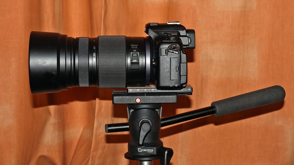

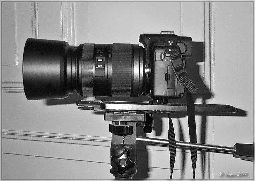

Wozu muß man eigentlich unbedingt eine Schelle um das Objektiv schrauben, wenn mann lediglich den Schwerpunkt mittig über das Stativ verlagern möchte? Dazu reicht auch eine einfache Schiene, die am Kameraboden im Stativgewinde befestigt wird und nach vorn unter das Objektiv reicht, wo sie dann am Stativ befestigt wird. Solange, wie es sich um Lumix-MFT-Objektive handelt, wird das Bajonett nicht überbeansprucht, also ist es egal, ob die Befestigung am Kameraboden oder direkt am Gehäuse erfolgt. Zur Demonstration habe ich einfach mal die Montageschiene von meinem alten Metz-CT45 genommen, unter die Kamera geschraubt und dann auf das Stativ montiert. Ist zwar zu lang und ragt nach hinten zu weit heraus, was beim Blick durch den Sucher stört, verdeutlicht aber, was ich meine:
Link to post
Share on other sites
.....Dazu reicht auch eine einfache Schiene, die am Kameraboden im Stativgewinde befestigt wird und nach vorn unter das Objektiv reicht, wo sie dann am Stativ befestigt wird. Solange, wie es sich um Lumix-MFT-Objektive handelt, wird das Bajonett nicht überbeansprucht, also ist es egal, ob die Befestigung am Kameraboden oder direkt am Gehäuse erfolgt.....
Trotzdem schreit das Objektiv nach ein wenig Unterstützung, was durch ein kleines Formteil zwischen Schiene und Tubus ja auch leicht möglich wäre!
.... Zur Demonstration habe ich einfach mal die Montageschiene .......unter die Kamera geschraubt und dann auf das Stativ montiert. Ist zwar zu lang und ragt nach hinten zu weit heraus, was beim Blick durch den Sucher stört, .......
Einfach absägen!:D
Frdl. Gruß
telefan
