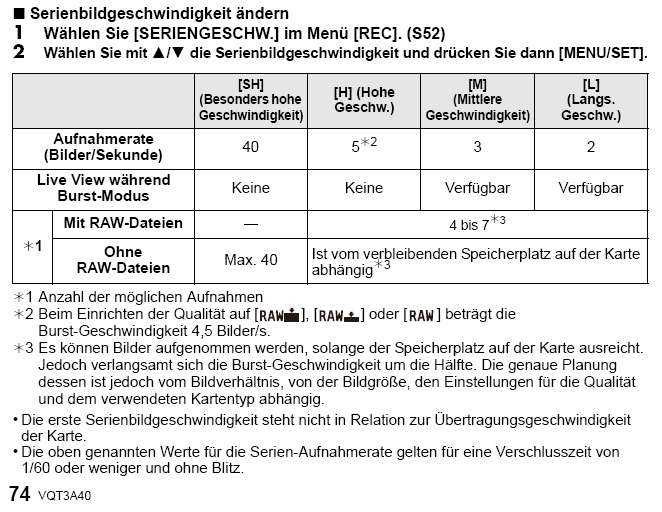

Gerade noch mal in die Bedienungsanleitung S. 74 der GH2 geschaut:
Bei reinen .jpg sind da 5 bzw. 3 Bilder pro Sekunde angegeben, die Anzahl der möglichen Aufnahmen dabei "ist vom verfügbaren Speicherplatz auf der Karte abhängig *..verlangsamt sich die Burst-Geschwindigleit auf die Hälfte"
Aus dieser Formulierung hätte ich jetzt nicht geschlossen, dass nach 8 bzw. 10 Bildern bereits Schluss ist und die angegebene Geschwindigkeit dabei noch nicht mal erreicht wird.
Wie schnell danach die Aufnahmen erfolgen habe ich jetzt nicht gemessen - geschätzt war es wohl etwa 1 pro Sekunde, für mich leider unbrauchbar.
Bei .jpg+RAW werden 4-7 Aufnahmen angegeben, dabei die Geschwindigkeit von 4,5 B/s. Während hier also die Anzahl der Aufnahmen stimmt, liegt auch in diesem Fall die reale Geschwindigkeit deutlich unter der Angabe.
Vielleicht hat jemand eine Idee, was ich falsch eingestellt haben könnte, um nur auf die gemessenen Werte zu kommen.
Die Sony zeigt jedenfalls, dass es nicht an der zu langsamen Geschwindigkeit der Speicherkarte liegt. AF scheidet auch aus (deaktiviert), ebenso wie eine zu lange Belichtungszeit 1/500).
Sollten sich die ermittelten Werte auch bei anderen bestätigen fände ich das eine (für mich) weit gravierendere Abweichung von den Hersteller-Aussagen als der (zur Zeit noch) fehlende Follow-AF im Video-Modus.
