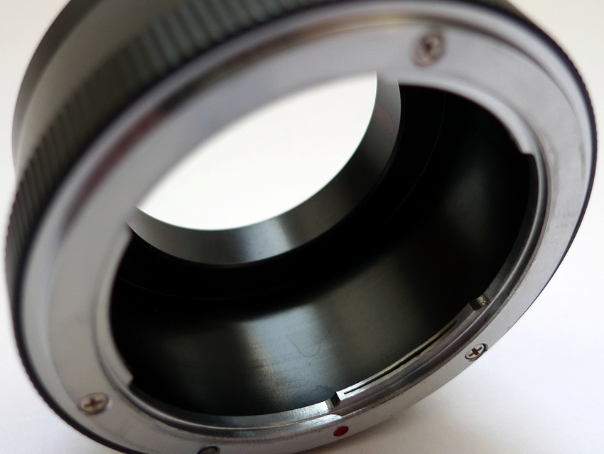

Ich habe inzwischen auch mehr Erfahrungen mit unterschiedlichen manuellen Objektiven an der G1 über Adapter gesammelt und auch die Erfahrungen anderer in FT-Foren gelesen.
Dabei ist mir aufgefallen, dass die Lichtbrechungsrillen und die mattschwarze Lackierung im teureren Novoflexadapter durchaus Sinn machen und auch die Abbildungsleistung bei großen Blendenöffnungen verbessern (bzw. bei schwarz-glänzendem Innenleben wird sie aufgrund von Reflexionen schlechter).
Ich habe mal einen Test mit einem Voigtländer Nokton 1.4/58 an der G1 gemacht und nachdem ich den China-Adapter innen mit mattschwarzer Farbe nachbehandelt habe, ist der Kontrast bei F 1.4 deutlich besser geworden. Auch beim Zeiss Sonnar 2.8/135 hat das Nachmattieren des Adapters den Kontrast bei offener Blende bzw. die leichten Überstrahlungen so gut wie eliminiert.
Vielleicht können andere Nutzer von preiswerten China-Adaptern mit diesem Tip etwas anfangen.

....nachdem ich den China-Adapter innen mit mattschwarzer Farbe nachbehandelt habe, ist der Kontrast bei F 1.4 deutlich besser geworden. ...

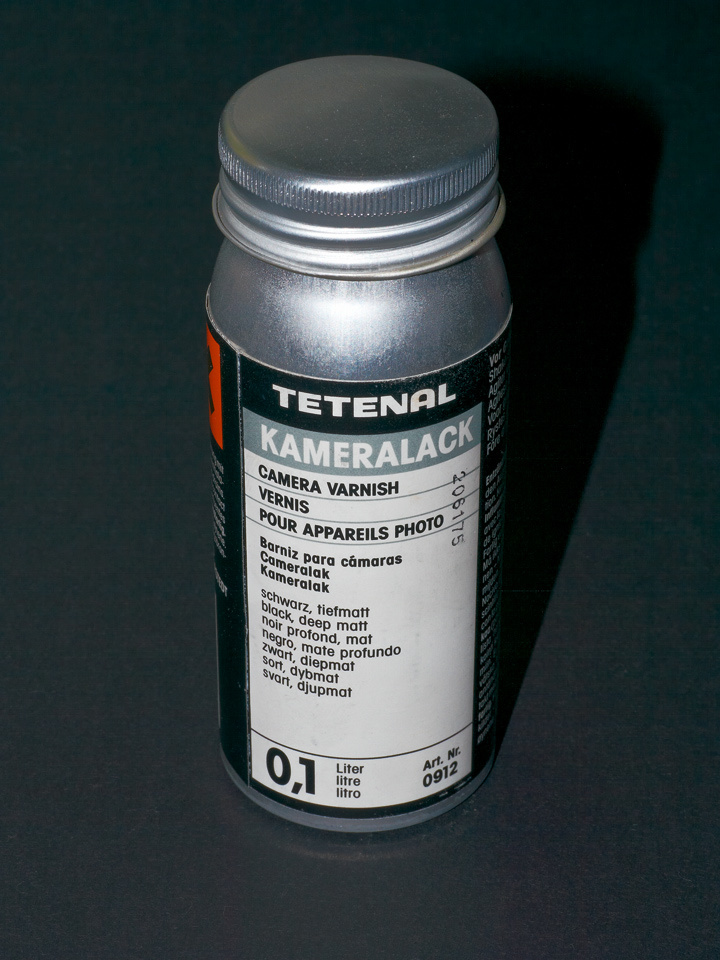

Leider! Aber ich habe an Tetenal soeben eine Mail geschickt mit der Anfrage, ob es den Artikel 0912 (Kameralack, totmatt) noch gibt.
Auf Deiner Abbildung steht aber "tiefmatt", so wie auch beim Spray ;)
Vielleicht ist es ja der gleiche Lack, nur in anderer Darreichung ?

Ich empfand den Lack, getrocknet, als totmatt, so totmatt wie selbstklebende d-c-fix-Folie Velours, schwarz, aus dem Baumarkt. Das heißt, absolut nicht spiegelnd/reflektierend. Mit diesem "Lack" habe ich sogar Löcher in Tuschschlitzverschlüssen lichtdicht hingekriegt... :)

Erstmal vielen Dank! Ich bin immer wieder erfreut, wie viel Hilfsbereitschaft es im unserem Forum gibt :)
Ich hänge mal noch ein Bild des Adapters dran. Man sieht ganz gut den Glanz. In dem weiteren Teil des Tubus könnte man möglicherweise auch Folie anbringen, aber im engeren Teil, der dann am Kamerabajonett anschließt, wäre das nichts (wäre mir zu nah am Sensor und Verschluß, wenn sich da die Folie mal löst...)
Gruß, leicanik
