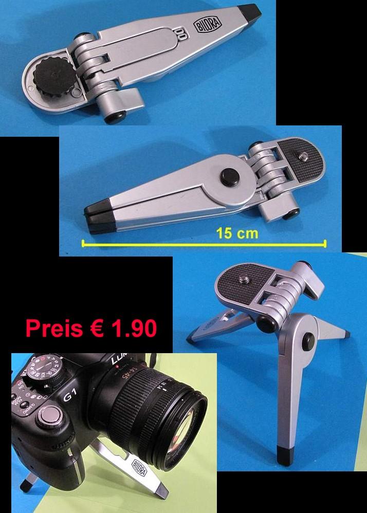

Noooooch ein Tischstativ - passt in jede Tasche/Täschchen, geeignet für Pocketkameras, hält aber locker auch eine DSLR aus :P
