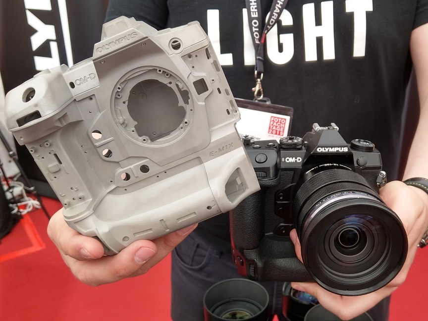

Wenn eine Kamera edel und WERTVOLL (teuer) sein soll, wird in der Regel ein Gehäuse aus Leichtmetall-Druckguss verwendet.
Die Hersteller werben diesbezüglich sehr deutlich für ihre Modelle, wenn es ein Metallgehäuse hat. Das "nackte" Metallgehäuse wird in der Werbung eindrucksvoll präsentiert.
Kunststoff empfinden viele einfach nur als BILLIG, anstelle von Metall (oder Glas beim Smartphone auf der Rückseite, wegen des Antennenempfangs).
Meine Oly E-M1 und meine Sony A7 liegen sehr wertig in der Hand, wiegen beide aber auch ein wenig.
Meine Panasonic FZ1000 fühlt sich gut an, aber nicht sehr wertig. Hätte sie ein Metallgehäuse, wären die knapp 1000g deutlich nach oben gesprengt worden.
In der Praxis habe ich keine relevanten Vor- oder Nachteile der beiden verschiedenen Gehäusematerialien festgestellt.
Allerdings vermute(!) ich, dass ein Kunststoffgehäuse einen Sturz besser wegstecken würde, ohne Dellen, Beulen oder Risse, als ein Metallgehäuse, da es elastischer ist und in seine Grundform zurückschnellt. Auch heizt es sich bei Sonneneinstrahlung nicht so sehr auf, dafür führt es Wärme wohl nicht so gut ab.
