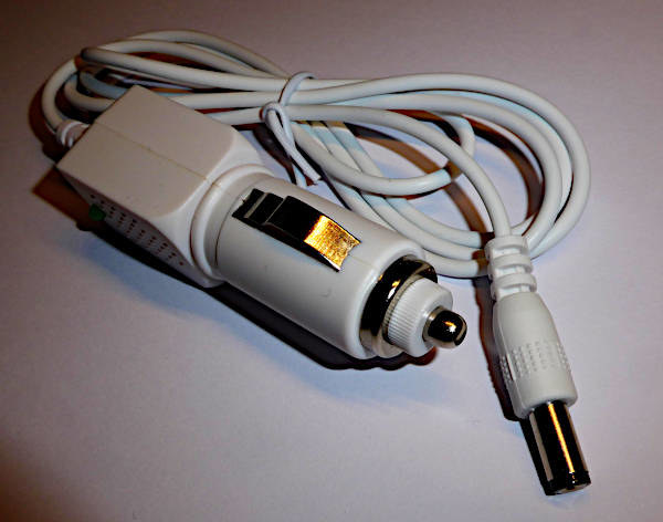

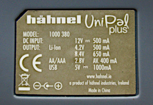

haru Geschrieben 1. März 2019 Share #26 Geschrieben 1. März 2019 Werbung (verschwindet nach Registrierung) Hallo,, laut Anleitung hat der Lader einen 12V Eingang, d.h Du brauchst ein Kabel das auf der einen Seite einen Stecker für den Zigarettenanzünder/12V-Buches des Autos und auf der anderen Seite einen passenden Hohlstecker zum Lader hat. Die Hohlstecker gibt es in verschiedenen Durchmessern innen wie aussen. Z.B sowas https://www.amazon.de/Zigarettenanzünder-Hohlstecker-Adapter-Ladekabel-Kabel/dp/B077VYMF3W/ref=pd_lpo_vtph_504_lp_t_3?_encoding=UTF8&psc=1&refRID=MSD5YEFRQQ0T53V9CHBV Hans kirschm und pizzastein haben darauf reagiert 2 Link zum Beitrag Auf anderen Seiten teilen More sharing options...
Kleinkram Geschrieben 1. März 2019 Share #27 Geschrieben 1. März 2019 (bearbeitet) vor 12 Stunden schrieb wasabi65: Ach RoDo - du wirst Frauen nie verstehen...sie erwarten keine Lösungen, sondern Mitgefühl... 😎 ...und wohl auch keine Alternativvorschläge. Wie diesen hier: Es gibt inzwischen preiswerte und gute USB-Ladegeräte, die über einen 5-V-Adapter auch ins Auto passen und universell einsetzbar sind. bearbeitet 2. März 2019 von Kleinkram haru hat darauf reagiert 1 Link zum Beitrag Auf anderen Seiten teilen More sharing options...
Johnboy Geschrieben 1. März 2019 Share #28 Geschrieben 1. März 2019 vor 3 Stunden schrieb RoDo: Dann bei Ansmann anfragen. Die beste Lösung. vor 2 Stunden schrieb wasabi65: Ach RoDo - du wirst Frauen nie verstehen...sie erwarten keine Lösungen, sondern Mitgefühl... Das Mitgefühl würde ich dann aber lieber bei Ansmann erwecken. Da springt bestimmt was bei raus und wenn es nur die technischen Daten sind. Link zum Beitrag Auf anderen Seiten teilen More sharing options...
Johnboy Geschrieben 1. März 2019 Share #29 Geschrieben 1. März 2019 (bearbeitet) vor 3 Stunden schrieb haru: Hallo,, laut Anleitung hat der Lader einen 12V Eingang, d.h Du brauchst ein Kabel das auf der einen Seite einen Stecker für den Zigarettenanzünder/12V-Buches des Autos und auf der anderen Seite einen passenden Hohlstecker zum Lader hat. Die Hohlstecker gibt es in verschiedenen Durchmessern innen wie aussen. Z.B sowas https://www.amazon.de/Zigarettenanzünder-Hohlstecker-Adapter-Ladekabel-Kabel/dp/B077VYMF3W/ref=pd_lpo_vtph_504_lp_t_3?_encoding=UTF8&psc=1&refRID=MSD5YEFRQQ0T53V9CHBV Hans Aber auf keinen Fall den verlinkten. Der ist für andere Geräte. Der gibt die Spannung der Autosteckdose ja nur abgesichert 1:1 auf eine andere Buchse aus. Das kann bis zu 14,4V sein. Ob der Ansmannlader das auf 7,4V runterregeln kann ist dann fraglich. Könnte technisch auch gehen, aber wer weiß das? Bei Ansmann fragen ist das Sicherste. bearbeitet 1. März 2019 von Johnboy Link zum Beitrag Auf anderen Seiten teilen More sharing options...
RoDo Geschrieben 1. März 2019 Share #30 Geschrieben 1. März 2019 (bearbeitet) vor 19 Minuten schrieb Johnboy: Aber auf keinen Fall den verlinkten. Der ist für andere Geräte. Der gibt die Spannung der Autosteckdose ja nur abgesichert auf eine andere Buchse aus. Das kann bis zu 14,4V sein. Ja warum denn nicht? Das ist doch genau die Grundlage der Konstruktion: die Schaltung des Ladegeräts ist ausgelegt für eine Eingangsspannung von 12 V und höher. Sie kann dann entweder von einem KFZ-Bordnetz oder einem 12 V Steckernetzteil gespeist werden. Zwei Klappen mit einer Fliege geschlagen! Und eine Sicherung ist da auch nicht drin, sondern nur ein verlötetes Kabel. Hoffentlich ist die Polbelegung korrekt. Diese sollte am Ladegerät erkennbar sein. bearbeitet 1. März 2019 von RoDo Link zum Beitrag Auf anderen Seiten teilen More sharing options...
Johnboy Geschrieben 1. März 2019 Share #31 Geschrieben 1. März 2019 Die Schaltung in der Ladeschale? Wenn an der Ladeschale am Eingang 12V Input steht, dann ja. Link zum Beitrag Auf anderen Seiten teilen More sharing options...
RoDo Geschrieben 1. März 2019 Share #32 Geschrieben 1. März 2019 (bearbeitet) Werbung (verschwindet nach Registrierung) vor 6 Minuten schrieb Johnboy: Ladeschale am Eingang 12V Input steht Na das steht dort bestimmt nicht drauf, aber am noch vorhandenen Netzteil. bearbeitet 1. März 2019 von RoDo Link zum Beitrag Auf anderen Seiten teilen More sharing options...
Johnboy Geschrieben 1. März 2019 Share #33 Geschrieben 1. März 2019 Ja, wenn das ein Steckernetzteil ist sollte der Output draufstehen. Link zum Beitrag Auf anderen Seiten teilen More sharing options...
kirschm Geschrieben 2. März 2019 Share #34 Geschrieben 2. März 2019 (bearbeitet) vor 7 Stunden schrieb Johnboy: Aber auf keinen Fall den verlinkten. Der ist für andere Geräte. Der gibt die Spannung der Autosteckdose ja nur abgesichert 1:1 auf eine andere Buchse aus. Das kann bis zu 14,4V sein das ist aber gerade der Sinn von solchen Ladegeräten, die neben einem netzanschluss auch einen klassischen 12-Volt Anschluss haben. Bei allen Geräten, die ich in der Vergangenheit hatte, lag ein stinknormaler zigarettenanzünder-adapter bei, der lediglich den Strom eins zu eins durch die Kabel weitergibt, so dass keine weitere Transformation nötig ist. Das ist ja gerade der Sinn von so einem Gerät, dass man einfach eins zu eins den Strom der autobatterie, auch wenn die lichtmaschine gerade am Laufen ist, weitergeben kann. ganz nebenbei. Ameise hat gestern unser Männerhelfersyndrom derart geschickt und schamlos ausgenutzt, dass sie jetzt ruhig mal als testperson da stehen kann, um zu testen, ob irgendwas brennt oder explodiert oder raucht. bearbeitet 2. März 2019 von kirschm wasabi65, shutter button, Ameise und 2 weitere haben darauf reagiert 1 4 Link zum Beitrag Auf anderen Seiten teilen More sharing options...

Kleinkram Geschrieben 2. März 2019 Share #37 Geschrieben 2. März 2019 vor 2 Stunden schrieb kirschm: Bei allen Geräten, die ich in der Vergangenheit hatte, lag ein stinknormaler zigarettenanzünder-adapter bei, der lediglich den Strom eins zu eins durch die Kabel weitergibt, so dass keine weitere Transformation nötig ist. Das ist ja gerade der Sinn von so einem Gerät, dass man einfach eins zu eins den Strom der autobatterie, auch wenn die lichtmaschine gerade am Laufen ist, weitergeben kann. Wenn ein Kabel eine LED eingebaut, ein Typenschild aufgedruckt und einen dicken Bauch hat, vermute ich, dass es den Strom nicht einfach durchreicht, sondern ihn verarbeitet. Zumindest vermute ich das laut gegenüber Fragenden, die ggf. ihr Gerät kaputt machen können und sich dann eine zeitgemäße Lösung kaufen müssen. 🙂 Da die ruhige Batterie beim Pkw 12 V liefert, beim Fahren 14 V und beim Lkw 24 V, ist es gerade der Sinn mancher Vorschaltgeräte, dem Hauptgerät eine konstante Spannung zu bieten. Johnboy hat darauf reagiert 1 Link zum Beitrag Auf anderen Seiten teilen More sharing options...
kirschm Geschrieben 2. März 2019 Share #38 Geschrieben 2. März 2019 (bearbeitet) vor 5 Minuten schrieb Kleinkram: Wenn ein Kabel eine LED eingebaut, ein Typenschild aufgedruckt und einen dicken Bauch hat, vermute ich, dass es den Strom nicht einfach durchreicht Ja, wenn. Meine haben sowas aber nicht (auch nicht, wenn man sie aufschraubt, die Kabel werden 1:1 durchgereicht). Das von Ameise oben gezeigte Bild mit dickem Bauch ist ja gerade nicht der 12V-Adapter, der mitgeliefert wurde (wenn ich ihren Wortlaut richtig interpretiere). bearbeitet 2. März 2019 von kirschm Link zum Beitrag Auf anderen Seiten teilen More sharing options...
shutter button Geschrieben 2. März 2019 Share #39 Geschrieben 2. März 2019 vor 8 Minuten schrieb kirschm: Das von Ameise oben gezeigte Bild mit dickem Bauch ist ja gerade nicht der 12V-Adapter, der mitgeliefert wurde (wenn ich ihren Wortlaut richtig interpretiere). Richtig, dann das Gerät mit mitgeliefertem Kabel sieht so aus https://www.amazon.de/5025113-DigiCharger-Ladegerät-Li-Polymer-Akku-Mobiltelefone-Schwarz/dp/B000W1RK6E Link zum Beitrag Auf anderen Seiten teilen More sharing options...
kirschm Geschrieben 2. März 2019 Share #40 Geschrieben 2. März 2019 (bearbeitet) Ich fasse mal für @Ameise die Erkenntnisse bzw. Mutmassungen zusammen: Das von Dir abgebildete 12V-Zigarettenanzünderkabel kann nicht funktionieren, weil es schlicht falsch ist. Deshalb hat es bei Dir auch nie via Zigarettenanzünder funktioniert. Es wird ein simples 12V-KFZ-Kabel benötigt, ohne irgendwelche Elektronik oder 'Stromaufkleber' drauf. Ein möglicher Amazon-Link wurde oben von @haru schon gezeigt Man muss lediglich darauf achten, dass der Rundstecker in Dein Ladegerät passt und richtig rum gepolt ist. Hierzu gibt es auf dem 12V-Adapter i.d.R. eine kleine Skizze mit Plus/Minus Symbolen... ebenfalls auf dem Ladegerät, wo das Ding reingesteckt werden soll. Ich vermute, dass der Lader, auch wenn nur 12V draufsteht, auch 24V verträgt. Aber halt im Zweifel mal nicht an einen 24V-LKW-Zigarettenanzünder anschliessen. bearbeitet 2. März 2019 von kirschm Link zum Beitrag Auf anderen Seiten teilen More sharing options...
Kleinkram Geschrieben 2. März 2019 Share #41 Geschrieben 2. März 2019 (bearbeitet) vor 18 Minuten schrieb kirschm: Ich fasse mal für @Ameise die Erkenntnisse zusammen: Das ist mutig! Bevor ich Geld für ein von Haru/kirschm vorgeschlagenes Kabel ausgebe, dass ich anschließend möglicherweise mitsamt dem rußig riechenden Ladegerät wegschmeiße, würde ich mich nach etwas anderem umsehen. bearbeitet 2. März 2019 von Kleinkram Johnboy hat darauf reagiert 1 Link zum Beitrag Auf anderen Seiten teilen More sharing options...
kirschm Geschrieben 2. März 2019 Share #42 Geschrieben 2. März 2019 (bearbeitet) No risk, no fun... Das simple Kabel ist billisch... und wenn es riecht, kann Ameise sich ja immer noch nach was anderem umsehen... dann muss sie wenigstens kein schlechtes Gewissen haben, etwas gekauft zu haben, obwohl es nicht nötig war. Aber mal ehrlich, wenn Du Dir den Zigarettenanzünder-Stecker auf @shutter button 's Link anschaust: Da passt ausser puren Kabeln, sperrigen Federklemmen, einer Sicherung und Lötstellen sonst nix mehr rein. bearbeitet 2. März 2019 von kirschm Link zum Beitrag Auf anderen Seiten teilen More sharing options...
RoDo Geschrieben 2. März 2019 Share #43 Geschrieben 2. März 2019 (bearbeitet) vor 37 Minuten schrieb Kleinkram: Das ist mutig! Bevor ich Geld für ein von Haru/kirschm vorgeschlagenes Kabel ausgebe, dass ich anschließend möglicherweise mitsamt dem rußig riechenden Ladegerät wegschmeiße, würde ich mich nach etwas anderem umsehen. Was dieser defätistische Beitrag soll? Weiß nich! Ameise soll mal ihr Ladegerät umdrehen und das Typenschild hier zeigen. Bei meinem steht sogar sinnvolles drauf, was ich bisher nicht wahrgenommen habe: Hallo, lieber Besucher! Als Forumsmitglied (kostet nix) würdest du hier ein Bild sehen… Einfach hier registrieren – Wir freuen uns immer über neue Mitglieder! Wenn man ein bisschen herumsucht, findet man unzählige Ladegeräte, die zumindest der selben Konstruktionsphilosophie folgen: Versorgung über KFZ-Bordnetz oder ein 12 V Netzteil. Und selbst in einem "dummen" Stecker, in dem die Kabel nur durchgeschleift sind, macht eine LED und ein Widerstand durchaus Sinn: Damit wird angezeigt, dass der Stecker richtig sitzt und geladen werden kann, wenn der Motor läuft. Mit Zündung AUS ist meistens der Anzünder spannungslos. vor 33 Minuten schrieb kirschm: Aber mal ehrlich, wenn Du Dir den Zigarettenanzünder-Stecker auf @shutter button 's Link anschaust: Da passt ausser puren Kabeln, einer Sicherung und Lötstellen sonst nix mehr rein. Mehr ist ja auch nicht erforderlich! bearbeitet 2. März 2019 von RoDo kirschm hat darauf reagiert 1 Link zum Beitrag Auf anderen Seiten teilen More sharing options...

Kleinkram Geschrieben 2. März 2019 Share #49 Geschrieben 2. März 2019 vor 3 Stunden schrieb RoDo: Was dieser defätistische Beitrag soll? Weiß nich! Ich habe meine Beiträge zum Thema bisher sehr konstruktiv aufgefasst! Das meint: Datenblatt/Leistungsschild lesen und erst dann überlegen und kaufen. Alles andere ist Spekulation und kann schaden. Ameise und haru haben darauf reagiert 2 Link zum Beitrag Auf anderen Seiten teilen More sharing options...
Ameise Geschrieben 2. März 2019 Autor Share #50 Geschrieben 2. März 2019 so, ich fasse mal zusammen: Danke an alle, die mitgespielt haben: TEST bezüglich des MännerHelferSyndroms zur vollen Zufriedenheit verlaufen - einschließlich der altbekannten Strukturen und Diskussionen zu Vor- und Nachteilen der S(ensor)Strippenlänge nebst Qualität der schlecht beschriebenen Technischen Daten etc...... Ihr habt meine Erwartungen noch übertroffen...... ach ja, man lernt doch nie aus..... Was ich auf jeden Fall kapiert habe ist, warum das abgebildete dicke Ding oben nicht funktioniert...... wenn Stecker und Adapter passen reicht das halt nicht. das war wohl mein Fehler als ich das Teil damals im Netz gekauft hatte... DA ich aber immer noch nicht weitergekommen bin bei meiner Suche nach einem solchen Verbindungskabel ( 700V ) und ich wenig Lust habe, den Rest meines kostbaren Lebens mit der Suche nach solchem Zeug zu verbringen (die Firmen wie Ansmann wollen keine Ersatzkabel verkaufen - sondern gleich ihr Ladestationen, logisch) werde ich wohl irgendwann entnervt ein komplett neues Vario-LadeTeil kaufen. Die sind nicht teuer - aber es geht ja auch ums Prinzip: die Vergeudung von Materialien und Resourcen nervt mich ganz gewaltig - nur weil die Millionen Hersteller von Milliarden Elektronik-Krims-Krams es nicht fertig bringen, sich auf irgendwelche Normen zu einigen.... (falls jemand zufällig so ein Kabel zuhause rumliegen hat und gar nicht nutzt - weil er nur das 220-Volt Teil braucht....... na ja, könnte doch sein??? eine Tüte Gummibärchen und Porto sind schon drin ) Nun wünsche ich Euch einen entspannten upload-freien Sonntag ! Link zum Beitrag Auf anderen Seiten teilen More sharing options...
