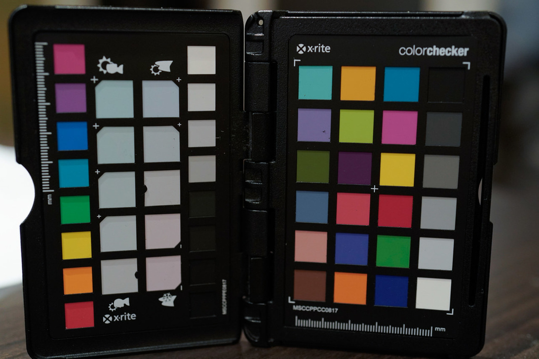

abase Geschrieben 23. Januar 2019 Autor Share #28 Geschrieben 23. Januar 2019 ..ich weiß na nicht was im Moment der Aufnahme passiert - was ich nämlich nicht verstehe ist, dass die Schärfentiefe ja zur eingestellten Blende passt. Das Bild war mit Fokus unendlich richtig belichtet und nach dem fokussieren (manuell) ist es nun mehr als 1 Blende unterbelichtet.. Hallo, lieber Besucher! Als Forumsmitglied (kostet nix) würdest du hier ein Bild sehen… Einfach hier registrieren – Wir freuen uns immer über neue Mitglieder! Link zum Beitrag Auf anderen Seiten teilen More sharing options...
