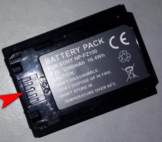

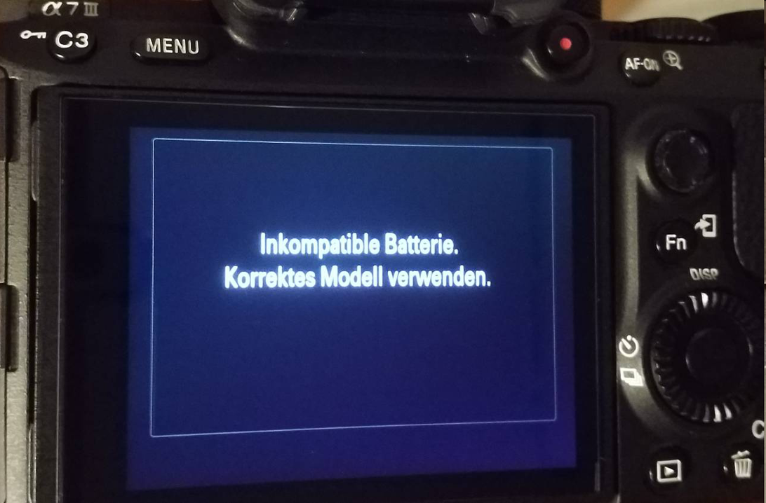

Mein Noname-Fremdakku funktioniert einwandfrei inkl. Anzeige, jedoch gab es eine Warnung beim ersten Einschalten. Ich hoffe, ich habe jetzt nicht meine 5-Jahres-Garantie verwirkt 😏 Die Hersteller können bei den Garantiebedingungen ja beliebig pingelig sein.
Edit: Die Akkuanzeige funktioniert mit dem Fremdakku immer nur die ersten 20-30s nach jedem Einschalten, anschließend lässt sich der Ladezustand nur noch am Akkusymbol grob abschätzen. Die Warnung kommt jedes Mal, wenn der Fremdakku neu eingesetzt wird.
bearbeitet von thommy
Ich habe jetzt das Update auch eingespielt. Mit dem original Kabel unter macOS 10.14 - ohne Probleme (Ich habe zuvor die SD-Karten entnommen). Mit dem MC-11 stehen jetzt alle Focusfeld-Optionen zur Verfügung, das war mir das Risiko wert. Mit meinem Patona-Akku startet die Kamera ganz normal. Batteriestand wird angezeigt. Aber nach dem ersten Bild, kam der Warnhinweis bezüglich der Batterie mit 2 Optionen "OK" und "Abbrechen". Ich bin erst mal auf "Abbrechen", dann schaltet sich die Kamera einfach aus. Da man der Fremdbatterie quasi explizit zustimmen muß, befürchte ich auch, daß das gespeichert wird.
