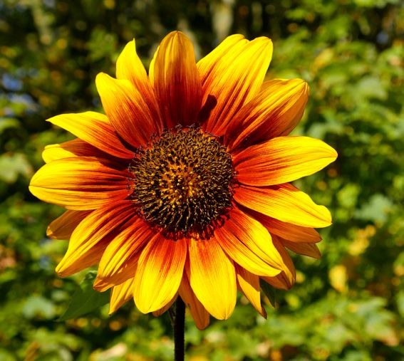

Ich bin ja die letzten Tage noch einige male losgezogen um PostFocus-Aufnahmen zu machen (Blumen und Pilze).
Im Botanischen Garten (es blüht auch jetzt noch erstaunlich viel) bei Windstille, aber die Blüten schwankten trotzdem ganz leicht (absolute Windstille gibt es hier in SH leider so gut wie nie). 🙁 Also dachte ich, geh in die Gewächshäuser, da schwankt bestimmt nix. Tja, leider schwankten die Blüten jedesmal, wenn jemand daran vorbei ging. Also jedesmal langes warten...
Teilweise hatte ich dann aber Doppelkonturen (an der Blüte ganz oben und am Stielende rechts deutlich zu sehen):
Offenbar hat sich die Kamera beim Drücken auf den Auslöser immer leicht verschoben trotz Stativ.
Ich habe dann über die Image-App ausgelöst und dann waren keine Doppelkonturen mehr zu sehen. Die WiFi-Verbindung hat auch ohne mein heimischs WLAN gut funktioniert.

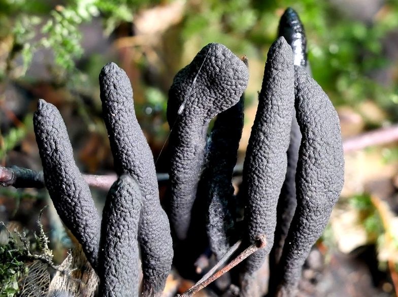

Jetzt wo das Wetter schlechter wird und die meisten Pilze zerfallen sind, ist Zeit um ein bischen am PC herumzuspielen. 🙂
Kein Focus-Stacking, sondern nur eine normale Aufnahme mit dem 14-42mm-Kit-Objektiv. Mit Focus projects 4 professional kann man sehr viel mehr machen als nur Focus-Stacking (zusammengesetzt aus nur zwei Bildern). Nur stört mich hier noch der unruhige Hintergrund.
Entstanden aus diesem Bild:
bearbeitet von Nordlicht
Originalbild hinzugefügt
