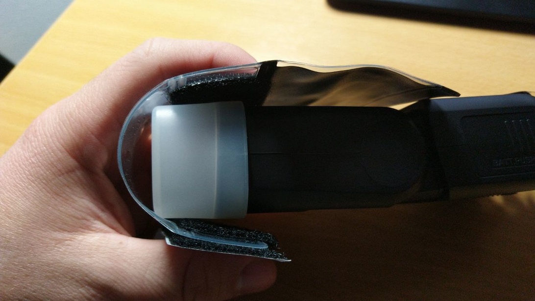

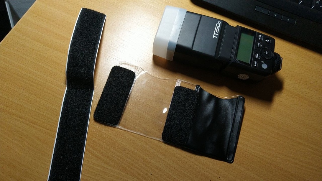

Damit kann man die Farbe des Blitzlichts ans Raumlicht angleichen ... dazu habe ich mal was gebastelt:
die CTO Folie wird an der Vorderkante der Streuscheibe befestigt (Tesa)
man kann sie also reinklappen, oder rausklappen, so dass man entweder mit warmem Licht, oder mit normalem Blitzlicht fotografieren kann.
sehr hilfreich, wenn man mit kleinem Besteck unterwegs ist.

vor 3 Stunden schrieb nightstalker:
danke! werde es denk auch so machen, sofern ich nichts besseres finde. Aber das sieht nach der perfekten (selber gebastelten) Lösung aus.
