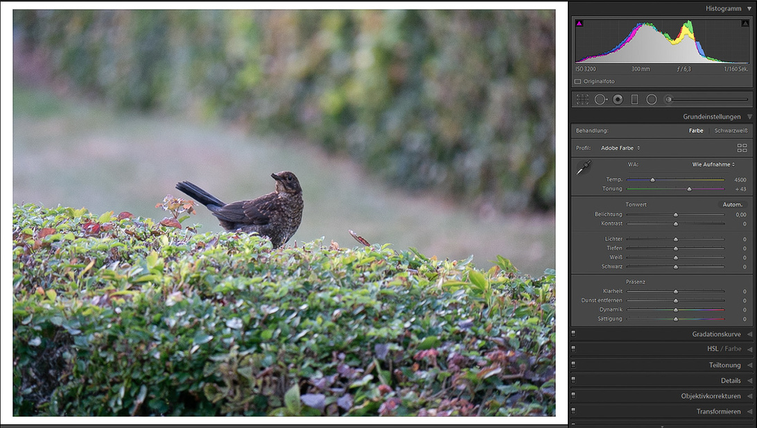

So siehts in Lightroom aus. Schatten wurden nicht groß aufgehellt, aber Belichtungszeit ist schon bei 1/160.
Die GX8 rauscht nur so wenn man die Schatten aufhellt? Wie sieht die denn mit ISO 3200 aus?

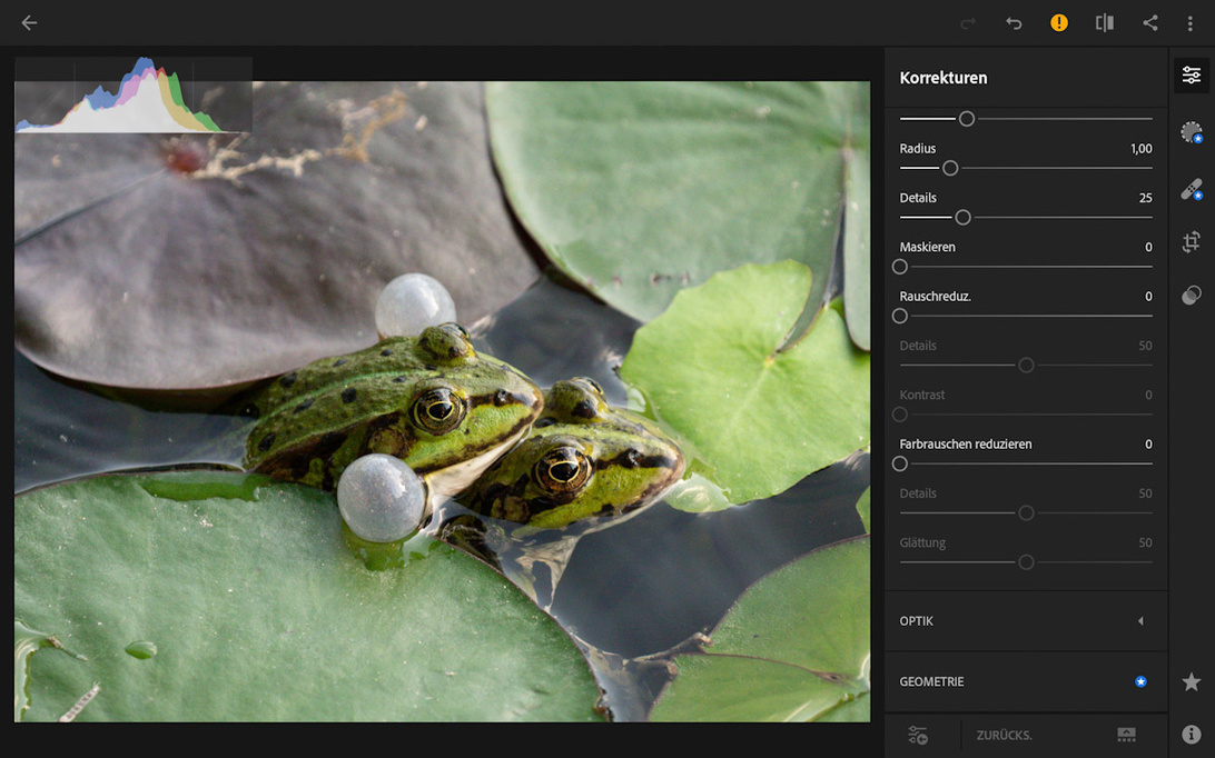

Dieses Bild habe ich mit 1/500 und IOS 3200 fotografiert, keine Bearbeitung des RAW's,außer minimal mehr geschärft, sogar Farbrauschen komplett abgeschaltet, siehe Screenshot:
Vielleicht, wenn das Licht noch etwas schlechter wird, kann es noch etwas mehr rauschen, aber nicht so stark wie bei Dir.
