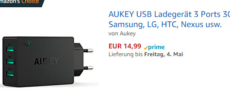

kirschm Geschrieben 2. Mai 2018 Share #9 Geschrieben 2. Mai 2018 ...und deshalb würde ich für jedes Gerät den Lader mitnehmen... So groß und schwer sind die Dinger nun auch wieder nicht. Vielfachsteckerleiste halt nicht vergessen. Ooooch Helmut... wie kann man denn auf so eine Idee kommen... ich nehme sowas mit... notfalls auch 2 davon oder halt welche mit noch mehr USB-Ports... Hallo, lieber Besucher! Als Forumsmitglied (kostet nix) würdest du hier ein Bild sehen… Einfach hier registrieren – Wir freuen uns immer über neue Mitglieder! Link zum Beitrag Auf anderen Seiten teilen More sharing options...

cyco Geschrieben 2. Mai 2018 Share #13 Geschrieben 2. Mai 2018 Ooooch Helmut... wie kann man denn auf so eine Idee kommen... ich nehme sowas mit... notfalls auch 2 davon oder halt welche mit noch mehr USB-Ports... Aufnahme7.jpg Jupp, mach ich auch so. 2 Ladeschalen, 1 Smartphone, 1 Tablet und 1 Powerbank werden dann gleichzeitig mit so einem Dingens befüllt. 2A Netzteil kommt dann noch als Notfall-Backup mit. Link zum Beitrag Auf anderen Seiten teilen More sharing options...
