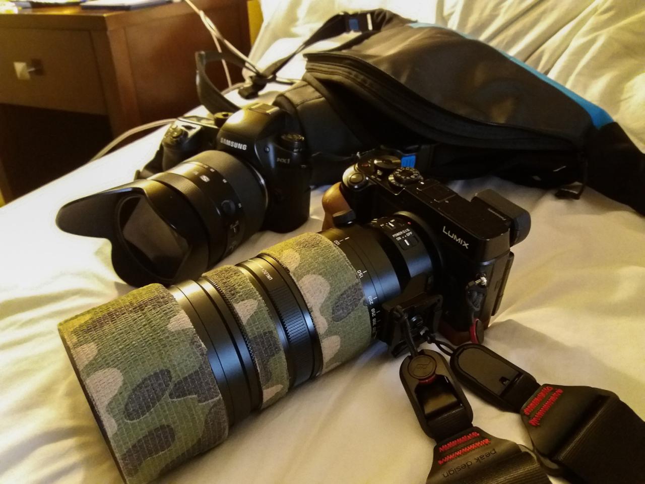

Noch mal zum Gurt, benutzt ihr den Peak Design Slide ?
Ja genau, ich habe auch den Peak Design Slide, hat sich bewährt das Objektiv daran aufzuhängen.
Siehe: https://www.systemkamera-forum.de/uploads/monthly_03_2018/post-71822-0-31147700-1521323443.jpg
VG,
Silke
