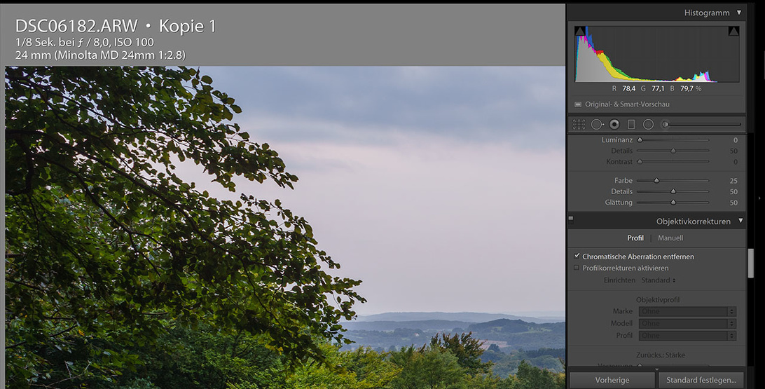

@Philippe - dann erkläre mir bitte Mal als Experte, wie du die Farbquerfehler bei der CA beheben möchtest?
Bitte mach dir wenigstens die Mühe meinen Namen richtig zu schreiben.
Ich glaube du verwechselst Farbquer- und längsfehler. Farbquerfehler lassen sich in dem Rawkonverter der Wahl automatisch mit einem Klick beheben.
Über Antworten auf meine Fragen würde ich mich freuen.
Grüße
Phillip
Link to post
Share on other sites
Bei der CA bekommst Du mit der SW die Farbquerfehler kaum wieder behoben.
Die Farblängsfehler gehen hingegen einfach per SW zur beheben.
umgekehrt ;)
Du brauchst halt ein Profil ... sonst musst Du das immer per Hand machen
beim Farbquerfehler sind die Abbildungen der einzelnen Farbkanäle verschieden gross (deshalb hat man zB an den Aussenkantenrote und innen grüne Säume) beheben kann man das, indem man die verscihedenfarbigen Abbilder einfach auf gleiche Grösse und damit zur Deckung bringt.
Der Farblängsfehler entsteht durch verschiedene Schärfepunkte (pro Farbe), da kann man per Software nichts machen, aber abblenden hilft.
Theoretisch könnte man auch eine superschnelle Serie mit minimal versetztem Schärfepunkt schiessen und diese verrechnen ... aber das ist heute noch Zukunftsmusik.
