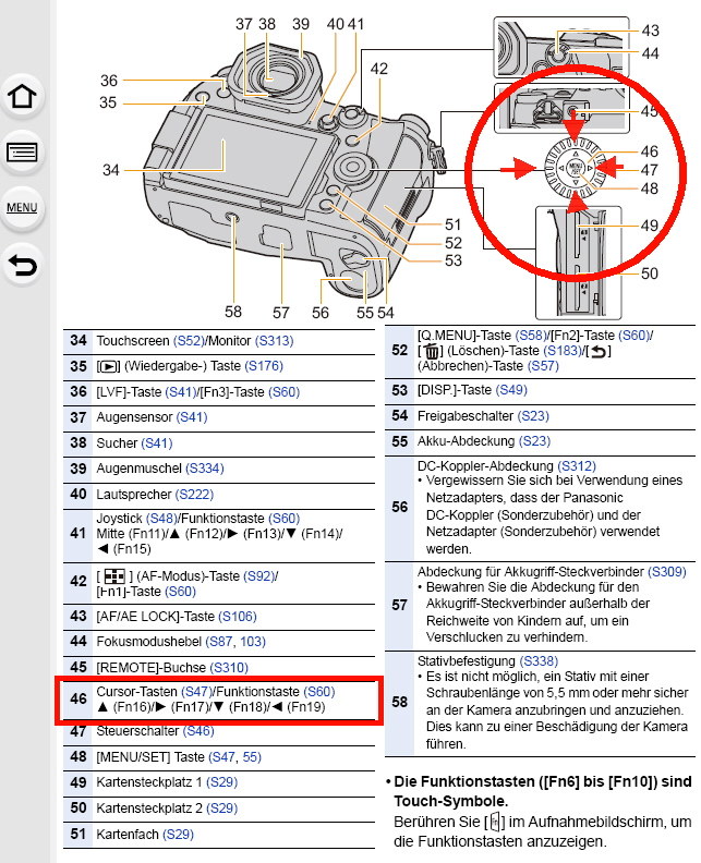

Leg doch mal die ISO auf eine nicht benötigte Funktion der Cursertasten des Steuerschalters.
Alternativ auch auf eine Funktionstaste.
Gewählte Taste >2sek drücken, ISO auswählen und speichern.
Was passiert dann? ISO-Menü oder Filmstart?
Belichtungskorrektur hast du doch bestimmt schon auf einem Rädchen.
WB kann, wenn erforderlich auch auf Taste.
Geht natürlich auch auf Touchtasten.
Gelingt es, könntest du zumindest den Urlaub damit leben. Nach deinem Urlaub kann die Kamera dann beim Service Urlaub machen.

- ISO auf andere Tasten belegt startet kein Video sondern das ISO Menü.
- ich habe den Akku gestern etwa eine stunde draußen gelassen nach dem reset und dann gingen die Tasten wieder normal. Dann habe ich die Kameraeinstellungen geladen und es war wieder vermurkst... Über Nacht das ganze noch mal gemacht und dieses mal hat es nicht geklappt und auch ohne meine Einstellungen zu Laden ist es vermurkst.
