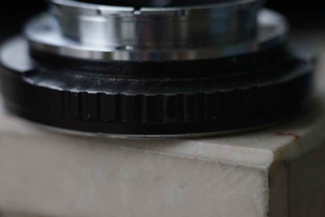

Hat jemand den Adapter mit einer A7 im Einsatz? Oder ist zwingend die A7II die Mindestanfoderung, wegen AF?
Zumindest an meiner A7R funktioniert er nicht bzw. findet keinen Fokus. Von Techart wird er auch nur für die PDAF-tauglichen A7II und A7RII (und A7SII?) empfohlen.
Hat eigentlich jemand Erfahrungen mit Md-M und Fd-M Adaptern von anderen Herstellern am Techart? Die selbst angebotenen für 70$ finde ich schon etwas überteuert.
Nein, werds aber in Kürze mit einem Fremdadapter (Novoflex) für M42 an M probieren. Ich gehe mal davon aus, dass die Art des "Zwischenadapters" völlig gleichgültig ist (zumindest solange er nicht gröber abschattet (manche nur für APS-C NEXen designte)).
Link to post
Share on other sites
Das Problem mit den Adaptern auf M-mount den der Techartadapter benötigt ist das sie am Ende relativ schlank sein müssen. Ich habe auf der Photokina geprüft ob der Novoflex Nikon (AFS) auf Leica M Adapter an den Techart passen würde. Leider sind die Novoflex Adapter zu dick hinten.
Ich habe dann einen Kipon gekauft der aber auch 70.- kostet. In den USA gibt es das http://www.ebay.com/itm/Nikon-AI-Lens-to-Leica-M-LM-Mount-Adapter-for-M9-M8-M7-M6-M5-for-TECHART-LM-EA7-/272198886583 für 36 €
An Fourthird: Nochmal vielen Dank für deinen Tipp den steady auf Manuel zu stellen und dann über eine Individualtaste jeweils die Brennweite einzugeben.
Ah ja, jetzt sehe ich die Problemstelle. Hm..eventuell würde sich bei günstigen Adaptern, die zu viel auf dem Buckel haben, ein Teil abfräsen lassen. Muss ich dann einmal ausprobieren.
