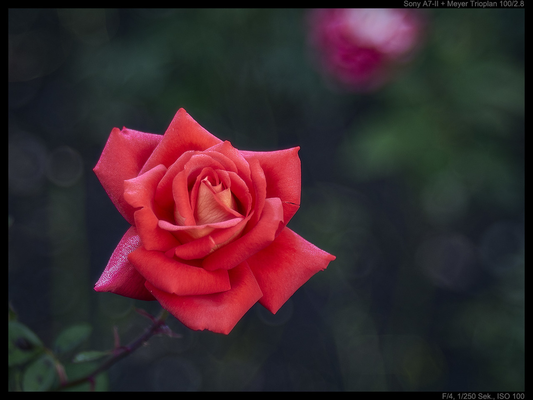

Das Meyer Trioplan 2.8/100 war mal ein Einsteigerobjektiv, dessen wichtigste Eigenschaft sein Preis war. Heutzutage wird es aufgrund seines Seifenblasen Bokehs von vielen Leuten gefeiert und für sehr hohe Preise gehandelt. Ich habe günstig eines in die Finger bekommen und ein Review verfasst. Technisch ist es das mit Abstand schlechteste Objektiv, welches ich bisher getestet habe. Mit dem viel gefeierten Effekt bin ich auch nicht warm geworden, aber das ist wohl ein Geschmacksurteil über das sich trefflich streiten lässt.

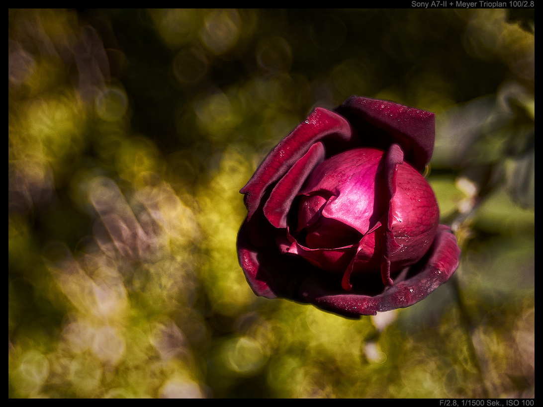

Das Problem ist halt, daß man die Seifenblasen nur bei voller Öffnung bekommt - und da ist das Trioplan nicht nur ziemlich unscharf, sondern auch flau und kontrastarm in den Farben. Das kann bei sehr speziellen Anforderungen durchaus eine interessante Bildwirkung hervorbringen - aber für mich ist das dann eher eine Effektlinse.
Hier mal zwei Beispiele (die ich beide nur als Diskussionsbeitrag und nicht als "Bild" herzeige):

Ich hatte das Objektiv über nen halbes Jahr und es immer wieder mal mitgenommen um brauchbare Fotos zu machen. Das gelingt mir bei meinen anderen Reviews meist ohne Probleme. Hier nicht. Das lag aber nicht an mangelndem Willen sondern daran, dass das Objektiv nur einen sehr engen Anwendungsbereich hat. Es gibt Leute, die aus der Linse einiges rauskitzeln, aber ob die aus jedem anderen Objektiv nicht noch mehr rauskitzeln würden? Stefan Petershofer ist einer von denen, die das Objektiv schätzen und ihm auch tatsächlich ansehnliche Bilder entlocken und der wird demnächst wohl im blog ne Entgegnung schreiben. Ich bin gespannt :).
Denke der Kontrast wird etwas höher sein, wie auch das Gegenlichtverhalten, aber es bleibt ein sehr einfacher Dreilinser, der hat zwangsläufig jede Menge Abbildungsfehler. Es gibt Objektive, wo mich eine Neuauflage mit aktueller Vergütung sehr interessieren würde. Aber nicht für 1500 Steine und nicht bei einem Objektiv, welches sich über seine massiven Abbildungsfehler definiert.

Wie gesagt, ich habs wirklich versucht, du findest in meinem Review vor allem Gegenlichtaufnahmen, zum Teil auch mit feuchter Umgebung. Aber der Bereich, in dem der Seifenblaseneffekt wirklich auf deutlich zu sehen ist, ist sehr eng und auch dann ist es schwer Motive zu finden, bei denen er passt. Die allermeisten Bilder, die ich mit der Linse bisher gesehen habe sind reichlich unsinspirierte Blümchen Fotos, wo das eigentliche Motiv in den Hintergrund rückt. Es gibt ja durchaus auch einige gelungene Beispiele aber die stehen in meinen Augen in keinem Verhältnis zu dem Hype der um das Ding gemacht wird und den Preisen, die dafür bezahlt werden.
Ich erreiche die besten Ergebnisse um die Blende 4 herum, die sich stufenlos (Öffnung bleibt immer rund) leicht verstellen lässt und sich dabei eine vernünftige Mischung zwischen Schärfe und Verwischung herstellen lässt.
Aber bei Blende 4 verlierst du doch komplett den Seifenblaseneffekt und was bleibt ist ein sehr durchschnittliches Objektiv. Warum sollte man dafür so viel Geld hinlegen, etwas sehr ähnliches bekommst du anderswo für ein Bruchteil des Geldes.
Sind deine zwei Beispiele bearbeitet (Kontrast, nachgeschärft…) ?
