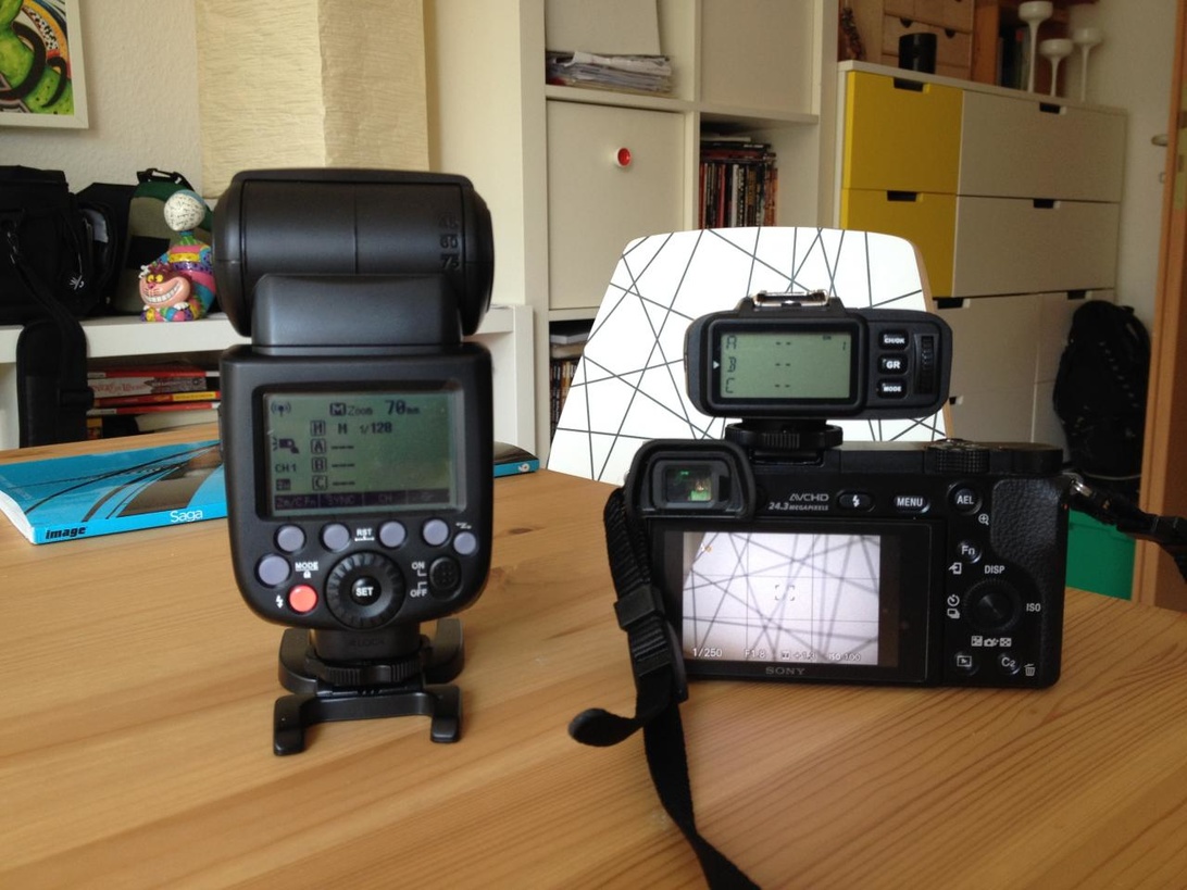

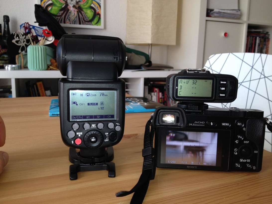

Ich habe die Bedienungsanleitung des Transmitters gelesen. Er verhält sich in der Tat so wie der Odin: die Kamera wird nicht auf Wireless gestellt, sondern auf einen der anderen Modi für direktes Blitzen. Deshalb funktioniert das mit dem 2. Verschlussvorhang.

Danke für die Info. Gut zu wissen. Ich habe den Sender auch erhalten und im TTL Modus getestet. Funktioniert auch sehr gut. Praktische Sache. Eine sehr gute Alternative zu Yongnuo. Vor allem für Sony Benutzer.
