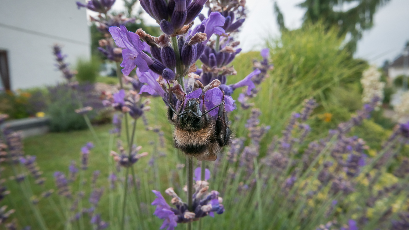

Ich glaube, der für Weitinkel-Nahaufnahmen notwendige ABM wird etwas überschätzt weil die Wirkung dieser Bilder ja von der einbezogenen Umgebung mit bestimmt wird. Das Hauptmotiv wirkt durch seine Relation zu den eigentlich großen Gegenständen des Hintergrundes sowieso überdimensioniert.
Beispiel: Pana Fisheye 3,5/8 mm ohne weitere Hilfsmittel:
Zumindest für das angestrebte Ziel, Abwechslung in die Makro-Videos zu bringen, könnte das ausreichen.
