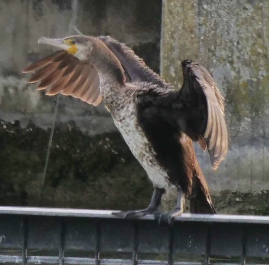

Es gibt Situationen, da wirds einfach nicht scharf. Ich weiß aber noch nicht warum. Ich habe sehr viele Bilder z.B. von einen Cormaoran am Kanal gemacht. Die Qualität ist sehr bescheiden. Unschärfe, die nicht erklärbar (für mich) ist. In anderen, ähnlichen Situationen wirds bedeutend besser mit mehr Reserven. Auch unter schwierigen Bedingungen. Die Cormoranbilder wirken im Grunde wie ein Crop. Keine Reserven zum Vergrößern. Während das bei vielen anderen perfekt geht. Ist schwierig zu erklären. Ich nutze gerne Faststone zum betrachten. Der hat standadmäßig die Lupe (linke Maustaste) auf x2 Vergrößerung. Beim durchblättern der Bilder habe ich so eine schnelle Vergrößerung und kann die Qualität ganz gut beurteilen. Ich habe sehr viele Bilder, die mit diesem Objektiv top geworden sind. Aber diese hier finde ich sehr schlecht. Vieleicht habe ich falsche Einstellungen, allerdings habe ich sehr viele Bilder mit unterschiedlichen Einstellungen getestet. Die Bilder sehen "schlimmer" aus als iso 6400 Bilder. das hier ist unbearbeitet und nur auf die knapp 1MB hier runtergerechnet. Ich habe mal dieses Bild gewählt, das man auch sieht, wie viel Licht noch da war. Die Sonne scheint ja durch die Flügel. Cropt man nun nur ein klein wenig, siehts so was von schlecht aus. Man müsste jedes Detail erkennen und man sieht Rauschen, Unschärfe und Moire, Matsch, was immer. Würde ich diese Bilder mit der FZ1000 machen+Digitalzoom, hätte es wohlmöglich besser ausgeschaut. Natürlich habe ich auch viele gute Bilder. Aber der Cormoran hier und manche vergleichbare Situationen verwundern mich schon etwas. Tatsächlich scheint der AF auch unter gewissen einfachen Bedingungen Probleme zu haben, wo er dann aber in extrem schwierigen Situationen wiederum perfekt arbeitet. Vieleicht ist es der Marumi UV Filter, der das in manchen Situationen negativ beeinflusst. Kann ich mir nicht vorstellen, werde ich aber bald testen. Habe einen Link nach Abload gemacht. Das Bild erscheint hier nicht, warum auch immer.
http://abload.de/image.php?img=cormorantest1e7jab.jpg

Das Bild vom Kormoran sieht in der Tat schrecklich aus:
Allerdings sieht es mir nicht nach einer Fehlfunktion des AF aus weil es nirgends eine scharfe Ebene gibt. Die kann auch nicht außerhalb des Bildes liegen, dafür ist die Schärfentiefe zu gering. Aufgrund der Doppelkonturen könnte man auf Verwacklung oder eine Fehlfunktion des Stabilisators schließen.
Ich habe aber einen anderen Verdacht:
vor 4 Stunden schrieb Birdy:
(...) Vieleicht ist es der Marumi UV Filter (...)
Hier habe ich einen ähnlichen Effekt mit einem Polfilter gehabt:
Auch andere Forumsmitglieder berichten, dass diese Diva von einem Objektiv keinerlei Glas vor der Frontlinse verträgt.
vor 4 Minuten schrieb Softride:
Danke für den Tip und die rasche Antwort 🙂  Nur habe ich schon so viele mit dem Filter (Marumi Slim Fit) davor gemacht, die auch gut waren. Den Filter möchte ich nur nutzen, da mit dem Fahrrad, Staub, Matsch usw mir das eigentlich lieber wäre. Die Riesensonnenblende ist mir zu groß für immer drauf. Ich habe da mit dem Cormoran kein einziges Bild da richtig scharf hinbekommen und das waren einige. Ab heute bleibt der Filter ab und die nächsten Tage werde ich es dort nochmal versuchen. Hoffentlich dann mit besserer Qualität. Denn ansonsten ist dieses Objektiv ja wirklich klasse, wenn auch etwas "ungeschmeidig".

vor 5 Stunden schrieb Birdy:
Hallo Birdy. Ich hab mir dein Foto angesehen. Du hast den Kormoran heute um 12:48:13 auf genommen.
Für mich gibt das aus Erfahrung nur die Erklärung: Du solltest das SEEING ja nicht unterschätzen!
Bei so einer knall Hitze um diese Zeit lasse ich das Fotografieren bei größeren Entfernungen zum Motiv. Da kann die beste Ausrüstung keine besseren Ergebnisse erzielen.
Bei so einer Entfernung mit ISO 800 und Brennweite 800mm KB, auch noch Wasser unter dem Vogel, da ist die Luftunruhe so extrem, dass sich das auf die Bildqualität sehr ungünstig aus wirkt. Dann noch ein Crop von ca. 1/9 da ist der Misserfolg ziemlich sicher.
Auch meine Fotos mit einer Festbrennweite 420mm an E-M1II sehen dann so aus wie bei deinem Beispiel. Also für die Tonne.😪
Mein Beispiel zeigt so kein scharfes Foto. Auch ein Crop ca. 1/9. Bei ISO 400, 420mm (840KB)
