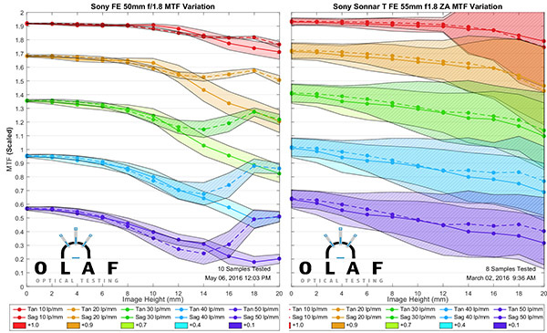

Bestätigt was viele vermuten, Sony hat ne klar unterdurchschnittliche Qualitätskontrolle.
Von den MTF Kurven des Makros bin ich etwas enttäuscht, wobei sie natürlich für unendlich sind.

Beispielbilder zu den Schwankungen wären nett gewesen, um sie realistisch einschätzen zu können.
Interessant, dass zwei der teuersten Objektive schlecht abschneiden, nämlich das Sony E 35mm/1,4 und das Zeiss Otus.

Hat lensrentals irgendwo im Kleindgedruckten angegeben, ob die Varianz bei fabrikneuen Objektiven oder gebrauchten gemessen wird?

For years now, I've been telling people to always take the results of tests done on one copy of a lens with a serious grain of salt. Not matter how carefully it was tested, it's still just one copy. Others will be worse. Others will be better.
Because I'm so aware of copy variation, I (in theory at least) test at least 10 copies of a lens and average those results before I present them. I do that because it gives a much better idea of what the average copy will be like.

[Die Aussage oben muss man sich tatsächlich ausdrucken und an den Monitor hängen :) ... man neigt dazu Tests zu verallgemeinern.
So kommt es dann zu epischen Schlachten im Forum a la Olympus 12-50 ... die eine Hälfte ist der (beweisbaren) Meinung, dass es Mist ist und die andere Hälfte kann schlüssig mit eigenen Bildern nachweisen, dass es gute Bilder macht.]

Er hat mehrfach geschrieben, dass nur in Ausnahmefällen (Canon 2.8/24-70 L I z.B.) Objektive durch (sachgemäßen) Gebrauch schlechter werden, von daher soltle es keine Rolle spielen wann er die Objektive vermessen hat. Älter als 2 Jahre ist eh keines seiner Leihobjektive. Ihr könnt sicher sein, dass er das sehr gewissenhaft untersucht hat. Ich kenne keinen größeren Techniknerd. Der hat sich von seinem eigenen Geld (ca. $500.000) das Technikspielzeug gekauft um solche Messungen an zu stellen.

Ich finde das schon wichtig zu wissen, ob es um fabrikneue Objektive geht oder nicht.
Weiss doch niemand, was den Objektiven bei den jeweiligen Ausleihern widerfahren ist.
Gebrauchtobjektive -> reines Glücksspiel
Gleiche Grundgesamtheit pro Objektivmodell? Der Verleih hat pro Objektivmodell doch sicherlich deutlich mehr Canon Objektive als Sony Objektive im pool.
Einerseits haben wir also völlig unbekannte Obvjektivqualitäten wegen unterschiedlicher Gebrauchszustände, zum anderen unterschiedlich große pools, aus denen die Objektive für den Vergleich gewählt werden konnten.
Für mich sind das zu schlechte statistische Voraussetzungen, um zu belastbaren Aussagen zu kommen.
Dabei können pro Canon oder pro Sony oder umgekehrt Ergebnisse entstehen, die nicht repräsentativ sind und auch nicht die Wahrscheinlichkeit widerspiegeln, beim eigenen Kauf eines fabrikneuen Objektivs eines gutes oder schlechtes Exemplar zu erwischen.
Wer könnte es denn besser? lensrental sind wahrscheinlich die Einzigen, die überhaupt eine Serienstreuung sichtbar machen können. Hmmm .. und kirschm natürlich. ;)
Und wenn von 10 Objektiven 5 dezentriert sind, die Wahrscheinlichkeit hoch, dass es bei 100 Objektiven ähnlich ist. Mit Glück sind es dann von 100 nur noch 30, Pech aber auch gerne 60.

Nö, wer das weiss ist der Hersteller und dessen Servicepartner, wenn überhaupt. Da ja nicht jedes Objektiv zurückgeht, das denzentriert ist. Mit den meisten wird wahrscheinlich weiterfotografiert, ohne dass der Besitzer es überhaupt bemerkt.

Roger Cicala beschreibt hier seine Methodik: http://www.lensrentals.com/blog/2015/06/measuring-lens-variance unter anderem schreibt er da:
Ten copies of each lens is the most we have the resources to do right now. That's not enough to do rigid statistical analysis, but it does give us a reasonable idea. In testing 10 copies of nearly 50 different lenses so far, the variation number changes very little between 5 and 10 copies and really doesn't change much at all after 10 copies. Below is an example of how the variance number changes as we did a run of 15 copies of a lens.
Mit anderen Worten: Mehr Objektive würden die Ergebnisse kaum Beeinflussen.
Deine Aussage "Gebrauchtobjektive -> reines Glücksspiel" ist in diesem Fall völliger Quatsch, der Mensch hat da Testapparate für eine halbe Millionen stehen und Objektive werden nach jedem Verleihvorgang geprüft. Solche Technik haben die Reparaturcenter der großen Hersteller nicht.

LensRental besitzt ein MTF-Gerät, dass nicht an die Leistung eines K-8 MTF-Meters herankommt! Den Gegenwert eines Einfamilienhauses, kann sich LensRental sicher nicht leisten!
Daher, immer schön langsam mit den MTF-Pferden, die ja meistens nur von theoretischer und nicht von praktischer Natur sind!

Gibt es irgendwo im Netz eine Gegenüberstellung von MTF-Diagrammen mit zugehörigen Bildern? Würde mich mal interessieren, wie stark die Schwankungen sein müssen, um sie beim Pixelpeepen zu sehen.

Nicht an die Leistung heran kommt ist sehr schwammig, was meinst du konkret?
Hier äußert sicher der Roger Cicala zum Thema K8/K9: http://www.fredmiranda.com/forum/topic/1386293/14#13203309 Finanzen waren nicht das Problem. Der hat ein Einfamilienhaus für sein Spielzeug ausgegeben. Er hat lensrentals.com gegründet, seine Mehrheit aber später verkauft und macht jetzt nur noch als Angestellter Qualitätskontolle und was ihm Spaß macht.
