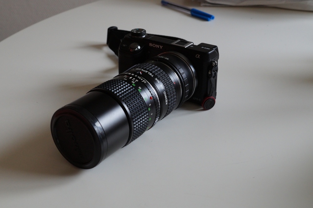

Bei mir liegt noch ein Kenko 2-fach Konverter herum (Kenko MC7).
An der NEX-6 mit dem Minolta MC 135/2.8 sieht das so aus.
Den Konverter hatte ich letztes Jahr mal aus Neugierde beschafft und dann nach mich nicht überzeugenden Ergebnissen erst einmal auf die Seite gelegt.
