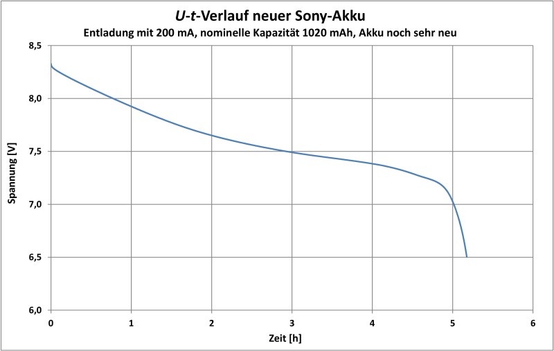

pizzastein Geschrieben 3. Februar 2015 Share #6 Geschrieben 3. Februar 2015 Habe mal einen der neuen Sony-Akkus (mit Hologramm, nominell 1020mAh, Gewicht 42g) genauer unter die Lupe genommen. Das Diagramm zeigt den Spannungsverlauf in Abhängigkeit der Zeit bei einer konstanten Entladung mit 200mA (eine wahrscheinlich eher milde und damit günstige Bedingung für den Akku). Die Kapazitätsangabe von 1020mAh (= 5,1h Entladezeit) erscheint mir gerechtfertigt. Leider bin ich überfragt, ab welcher Spannung die Kamera abschaltet... Zum Vergleich werden weitere Tests folgen. Mein voriges schlechtes Urteil zum neuen Akku kam daher, dass er sich an einer A7 II extrem schnell leert (Ursache noch ungeklärt), an meiner A7 ist alles im grünen Bereich. Hallo, lieber Besucher! Als Forumsmitglied (kostet nix) würdest du hier ein Bild sehen… Einfach hier registrieren – Wir freuen uns immer über neue Mitglieder! christer hat darauf reagiert 1 Link zum Beitrag Auf anderen Seiten teilen More sharing options...
Viewfinder Geschrieben 3. Februar 2015 Share #7 Geschrieben 3. Februar 2015 Werbung (verschwindet nach Registrierung) Ich habe bei längeren Fototouren immer ein paar Ersatzakkus (Originale und Billigakkus dabei). Wenn einer leer ist, wird er ratzfatz gewechselt. Wo ist das Problem? christer hat darauf reagiert 1 Link zum Beitrag Auf anderen Seiten teilen More sharing options...
pizzastein Geschrieben 3. Februar 2015 Share #8 Geschrieben 3. Februar 2015 Normalerweise sehe ich kein Problem, bin auch im Urlaub meist mit einem, max. zwei Akkus pro Tag ausgekommen. Wenn aber der Akku nach 100 Bildern leer ist, wird's nervig... Link zum Beitrag Auf anderen Seiten teilen More sharing options...

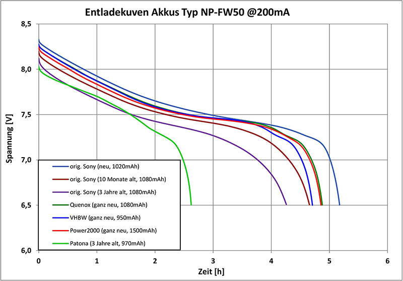

pizzastein Geschrieben 12. Februar 2015 Share #11 Geschrieben 12. Februar 2015 (bearbeitet) Hier ein paar weitere Entladekurven verschiedener Akkus. Dabei fällt auf:- alle neuen Akkus unterscheiden sich kaum in der Kapazität. Der neue Sony-original setzt sich zwar klar an die Spitze, aber alle neuen billigeren Akkus folgen mit über 90% der Kapazität im Vergleich zum Original. Vielleicht hatte ich auch etwas Glück mit den Ersatz-Akkus, nach Bewertungen im großen Fluss gibt es gerade im 10€-Bereich immer mal Totalausfälle oder extrem schlechte Leistungen. Bei teureren Akkus wird mehr Aufwand in der Qualitätssicherung drin sein.- der große Unterschied wird scheinbar erst mit größerer Lebensdauer sichtbar. Leider habe ich mit dem Patona-Akku erst einen alten Ersatz-Akku, der dürfte aber in neuem Zustand in der gleichen Liga wie jetzt neue Ersatz-Akkus gespielt haben. Der ganz alte Sony-original kommt noch auf über 80% im Vergleich zum neuen Original, der alte Patona nur noch auf 51%. In wie weit das Ergbnis repräsentativ ist, weiß ich nicht, vielleicht gibt es ähnliche Erfahrungen?- falls Ersatz-Akkus generell deutlich stärker altern, relativiert sich der Preisunterschied oder kippt sogar ins GegenteilFür eine bessere Lebenserwartung von Ersatz-Akkus würde sich nach Wikipedia anbieten:- nicht benutzte Akkus halb geladen kühl lagern (Kühlschrank)- Akkus flach zyklieren, also nicht ganz auf- und entladen, beide Endpunkte stressen den Akku besonders (bei Laptops schon teilweise üblich bzw. einstellbar)Bei all der Technikspielerei bleibt noch zu beachten, ein besserer Akku führt nicht zu besseren Fotos, ein schlechter aber eventuell zu keinem Foto, wenn er im falschen Moment leer ist. Hallo, lieber Besucher! Als Forumsmitglied (kostet nix) würdest du hier ein Bild sehen… Einfach hier registrieren – Wir freuen uns immer über neue Mitglieder! Noch zwei Zusatzinfos: alle Ersatzakkus wiegen wahlweise 46,3g oder 46,4g, in Verbindung mit den sehr ähnliches Kapazitäten der Neuen drängt sich der Verdacht auf, dass es sich um sehr gleiche Akkus handelt. Die im Diagramm angegebenen Kapazitäten sind Herstellerangaben, nicht die gemessenen. bearbeitet 12. Februar 2015 von pizzastein 3D-Kraft hat darauf reagiert 1 Link zum Beitrag Auf anderen Seiten teilen More sharing options...
pizzastein Geschrieben 17. April 2015 Share #12 Geschrieben 17. April 2015 Eine deutlich schnellere Alterung von Akku-Nachbauten wird auch im Zusammenhang mit aktuellen Fäslchungen erwähnt: http://www.heise.de/newsticker/meldung/Gefaelschte-Samsung-Akkus-bei-Amazon-2609747.html Das bestätigt meinen Verdacht, dass sich die anfänglich starken Preisunterschiede sehr relativieren können auf längere Sicht. Link zum Beitrag Auf anderen Seiten teilen More sharing options...

pyth Geschrieben 17. April 2015 Share #15 Geschrieben 17. April 2015 Eine deutlich schnellere Alterung von Akku-Nachbauten wird auch im Zusammenhang mit aktuellen Fäslchungen erwähnt: http://www.heise.de/newsticker/meldung/Gefaelschte-Samsung-Akkus-bei-Amazon-2609747.html Das bestätigt meinen Verdacht, dass sich die anfänglich starken Preisunterschiede sehr relativieren können auf längere Sicht. Ich habe praktisch NUR "NoName" Akkus, einer besser als der andere. "Originale" kaufe ich nie, egal ob echt oder gefälscht (beide interessieren mich nicht). Von total ca. 50 Stück gab erst einer einmal den Geist auf, alle anderen sind okay, teilweise leistungsstärker (und nicht nur auf dem Papier/Aufdruck) als die original mit den Kameras mitgelieferten. Ich kann bloss lachen, denn selbst bei "verkürztem Leben" bekomme ich zum Preis eines Originalakkus 6 bis 10 Nachbauakkus! Wobei die Kamerahersteller kaum eigene Akkus produzieren, sondern diese (von den Chinesen) zukaufen, nicht selten kommen diese Akkus aus der gleichen Maschine. Bei vielen Originalakkus steht sogar drauf "Made in China". Zudem gibt es Firmen, etwa PATONA (Deutschland/Mallorca), die vermutlich bloss von den besten chinesischen Herstellern ihre Akkus beziehen. joachimeh hat darauf reagiert 1 Link zum Beitrag Auf anderen Seiten teilen More sharing options...
pizzastein Geschrieben 18. April 2015 Share #16 Geschrieben 18. April 2015 Zudem gibt es Firmen, etwa PATONA (Deutschland/Mallorca), die vermutlich bloss von den besten chinesischen Herstellern ihre Akkus beziehen. Gerade ein Akku von Patona war bei mir nach drei Jahren erheblich schlechter als ein Originaler nach gleicher Zeit. Link zum Beitrag Auf anderen Seiten teilen More sharing options...

pyth Geschrieben 18. April 2015 Share #19 Geschrieben 18. April 2015 Gerade ein Akku von Patona war bei mir nach drei Jahren erheblich schlechter als ein Originaler nach gleicher Zeit. Daraus schliesst du, dass alle Patonas Mist sind? juijuijui ... :-( ... mein Bedauern! Aufrichtiges Mitleid! Also: nieeeee mehr Patona kaufen = finanzieller Ruin ... joachimeh hat darauf reagiert 1 Link zum Beitrag Auf anderen Seiten teilen More sharing options...
pyth Geschrieben 18. April 2015 Share #20 Geschrieben 18. April 2015 Bei den Preisen der nicht-originalen Akkus, erübrigt sich die Diskussion über beste Ladung fürs Lagern der Akkus. Der Ersatz-Akku muss voll geladen sein, wenn man ihn braucht. So, wenn er nun durch "geladene" Lagerung schneller "alt" wir, muss er halt rechtzeitig ersetzt werden. Mit dieser Verfahrensweise haben Akkus bei mir immer noch 3-4 Jahre durchgehalten. Ich bin der gleichen Meinung. So pseudo-wissenschaftliche Ratschläge sind für die Katz, machen Denkfalten und bringen wenig. Laut "strengwissenschaftlichen Untersuchungen" hält ohnedies keiner länger als 3 Jahre, egal ob voll oder schwach geladen - seltsam, da hat man mir doch lauter AUSNAHMEN verkauft! Jaja, diese Chinesen! Falls mal einer über den Jordan gehen sollte - was solls ... sind halt 8€ hinüber ... bei Pana oder Sony wärens eben 60-80€ :-( joachimeh hat darauf reagiert 1 Link zum Beitrag Auf anderen Seiten teilen More sharing options...
pizzastein Geschrieben 18. April 2015 Share #21 Geschrieben 18. April 2015 Daraus schliesst du, dass alle Patonas Mist sind? juijuijui ... :-( ... mein Bedauern! Aufrichtiges Mitleid! Also: nieeeee mehr Patona kaufen = finanzieller Ruin ... Das ist nicht gerade sachlich diskutiert. In meinem Beitrag mit den Messkurven habe ich ausdrücklich darauf hingewiesen, dass ich nur einen älteren Akku-Nachbau besitzte (von Patona, alle anderen Nachbauten sind noch recht neu) und die Erfahrung mit der Lebensdauer nicht repräsentativ sein muss. Deshalb habe ich auch nach weiteren Erfahrungen gefragt, die jetzt auch gekommen sind. Link zum Beitrag Auf anderen Seiten teilen More sharing options...
