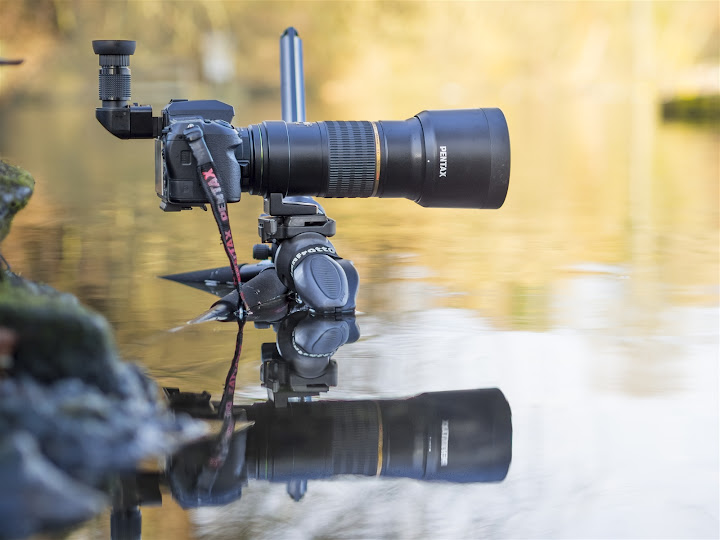

für mich war die Suche bei den Stativen mit "leicht" und "maximale Fuktionalität" vor kurzem beim Giottos Silk-Road zu ende, da hat man mehrere Vorteile in einem:
- Klapp und schwenkbare Mittelsäule
- volle Auszugshöhe 171 cm
- 1,29 Kilo bei 63cm Packmaß
- 1,38 Kilo bei 54cm Packmaß
- Unterwasserfest ;):D
- Belastbar bis 5 oder 8 Kilo
- Carbon
- Schraubspikes mit Gewinde M8 möglich
- Y-Mittelsäule = extrem kompakt mit einem Radius von nur 7 cm (eine kurze und eine lange Mittelsäule)
Das Teil ist recht robust, ich schon es nicht grade, nutze auch die DSLR darauf und stelle das auch ins Wasser - bisher ohne Probleme.
Das Packmaß ist echt ok so, damit baumelt das leicht samt Manfrotto-Joystick über der Schulter und ist sehr leicht. Der große Vorteil, man kann damit jede Position erreichen, die man haben will, durch die schwenkbare Mittelsäule hab ich das auch nicht selten über Brüstungen oder durch Gitter hindurch betrieben. Als Allrounder eben gut auch als Einbein geeignet, denn zusammengeklappt haben die drei Beine insgesamt nur gute 7 cm im Umfang. Das Geld lohnt sich echt, hatte das im Abverkauf für gute 200 Euro geschnappt.
Muss das Urteil über dieses Stativ ändern, leider ist es in dem letzten Jahr mehrfach defekt gewesen, zuletzt löste sich der Stativteller und die DSLR samt Objektiv und Stativkopf  fiel runter - glücklicherweise in meine "Reißleinen" die ich an allen Stativen nutze.
Die Giottos Silk-Road-Serie kann ich nicht mehr empfehlen, die haben auch keinen deutschen Service mehr und es war nicht einfach die zu kontaktieren - der US-Service wurde erst aktiv, als ich öffentlich auf Facebook nachgefragt habe.
Leichtbau ist nicht alles.... und diese Erfahrung mache ich bestimmt nicht noch mal...
