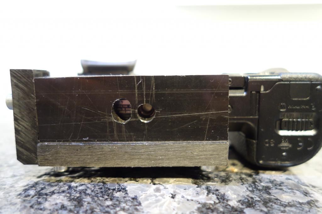

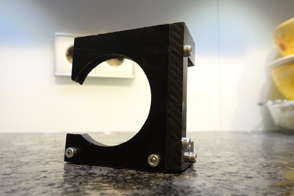

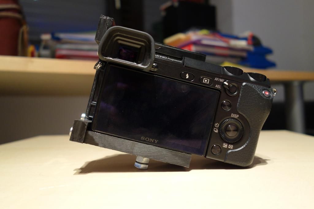

Wie viele Nex benutzer hab auch ich das Problem, dass mein sel 18-200le nicht richtig von meiner nex 7 gehalten wird. Wie viele habe ich mir zuerst eine Stativschelle aus einer Canon Schelle (china nachbau) und Filz  für mein Objektiv gebastelt. Die hat aber nicht richtig gehalten und so hab ich mir gedanken gemacht und hab mir eine wohl eher ausgefallenen Lösung ausgedacht, die ich hier vorstelle. Dabei war mir wichtig, dass die lösung nicht demontiert werden muss wenn das Objektiv gewechselt wird. Der Cage besteht aus schwarzem 8mm dickem Derlin (auch Pom genannt) und wurde komplett in handarbeit gefertigt ohne die Hilfe einer cnc-Maschine. Die verschieden Platten werden durch Schrauben mit m4 Gewinde zusammengehalten. Dabei ist da gewinde in das Derlin gedreht worden. Den gesamten Bauprozess zu beschreiben dauert etwas lang aber wenn jemand es genau wissen will, einfach fragen dann beshreib ich es geanu.
Der Cage ist noch nicht koplett fertig, aber nahezu. Anhand der bilder erkläre ich genau wie der cage funktioniert.(zum jetzigen Zeitpunkt)
so sieht der Cage ohne Kammera aus. Links ist die Öffnung für den Knopf zum Objektiv wechseln. (gibt es dafür einen speziellen Namen?)

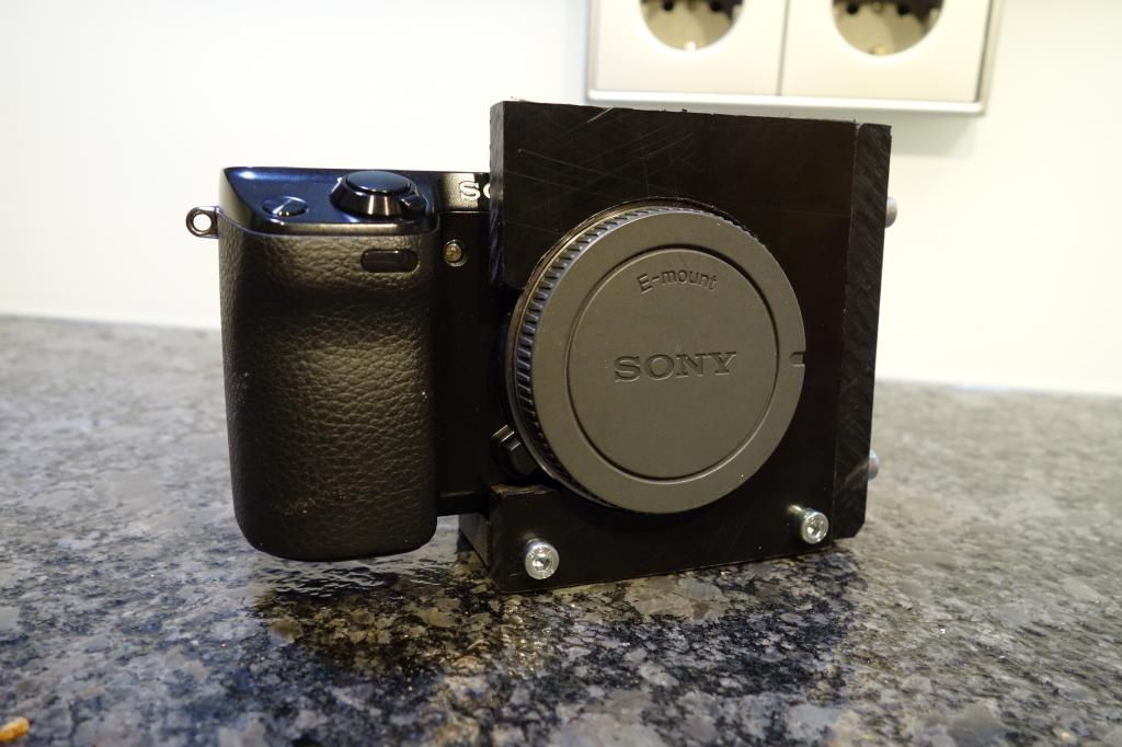

Ist der Cage an der Kammera sieht man, dass links noch platz gewesen wäre um das Bajonett vollständig zu umschliesen. der spalt ist beabsichtigt um den Griff noch zu benutzen. Hier sieht man auch dass der cage direkt am Bajonett anliegt, er hatt auch kein Spiel sonder ist sogar minimal zu klein (wirklich nur minimal 0.2mm) sodass er mit etwas Spannung am Bajonett ansizt. (das erreichte ich indem ich die Platte leich erhitzt hab und dann leicht verzogen hab sodass sie berfekt sitzt.)

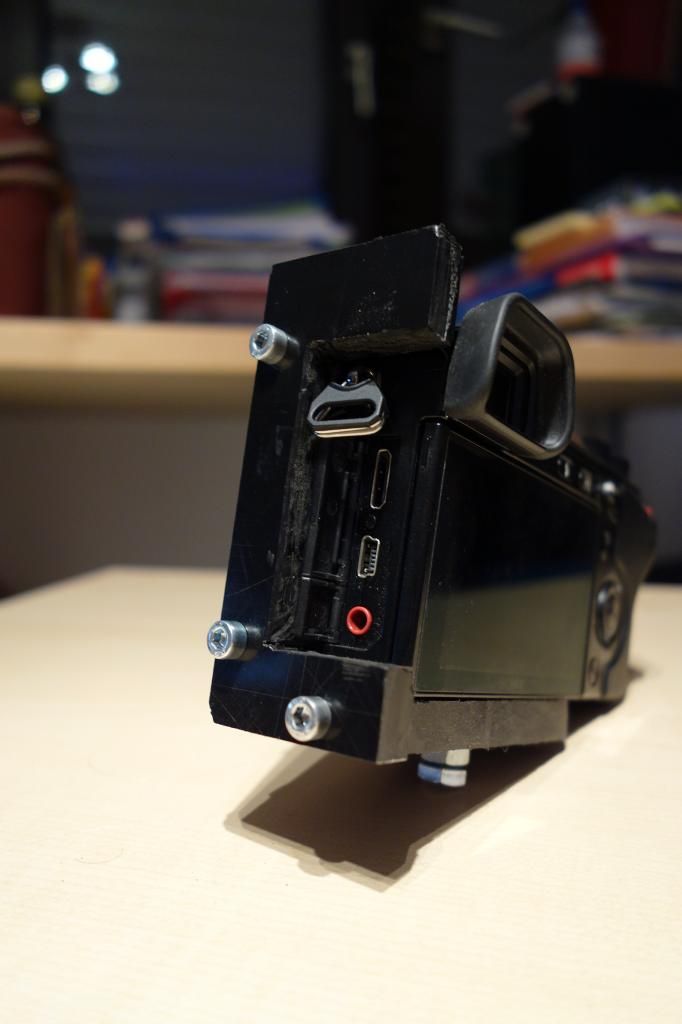

Natürlich wurde auch Platz für die Anschlüsse gelassen. Dieses Teil sieht acuh noch etwas rau aus da es noch abgeschliffen werden muss. Die Schraube die unten zu sehen is ist da um die Schnellwechselplatte zu instaliern.
Bei der ganzen Konstruktion wird dennoch das ursprüngliche Gewinde (rechts) zur Befestigung genutzt.
Die untere Platte wird von unten an die Kamera gedrückt, sodass dort kein Spalt ist. Der Bildschirm lässt sich trotzdem drehen.

Entschuldigung, aber gebe meine ehrliche Meinung ab. Dieses Teil sieht furchtbar aus. Erstens, würde ich sowas meiner NEX nicht antun und zweitens würde ich mich damit nie in der Öffentlichkeit zeigen. Die Bohrungen an der Unterseite hast Du wohl mit einem alten Vorderlader reingeschossen. Und dann noch die Schraube im Stativgewinde. Sieht aus wie eine M6 im 1/6 Zollgewinde. Oder irre ich mich da? Ich bitte nochmals um Entschuldigung für meine evtl. hochnäsige Ausdrucksweise, aber sowas geht gar nicht.

Ich weis das die untere Bohrung nicht schön aus sieht. Dieses Teil wird am Ende vermutlich auch nochmal gebaut (und wie schon gesagt es ist noch nicht fertig. Und das Grundproblem ist, dass das Stativgewinde an der Kamera nur durch die Plastikverkleidung des Gehäuses gehalten wird und die gibt unter schweren Objektiven nach. (Ist ein bekanntes Problem) Verstellt man nun an einem Kugelkopf die Position der Kammera, fässt man an das Objekti, richtet die kammera aus und zieht den Stativkopf fest und nimmt die Hand von der Kammera dann neigt sich das objektiv 1-3 Grad nach
unten. Um das zu verhinder hab ich diese Konstrution gebaut.
