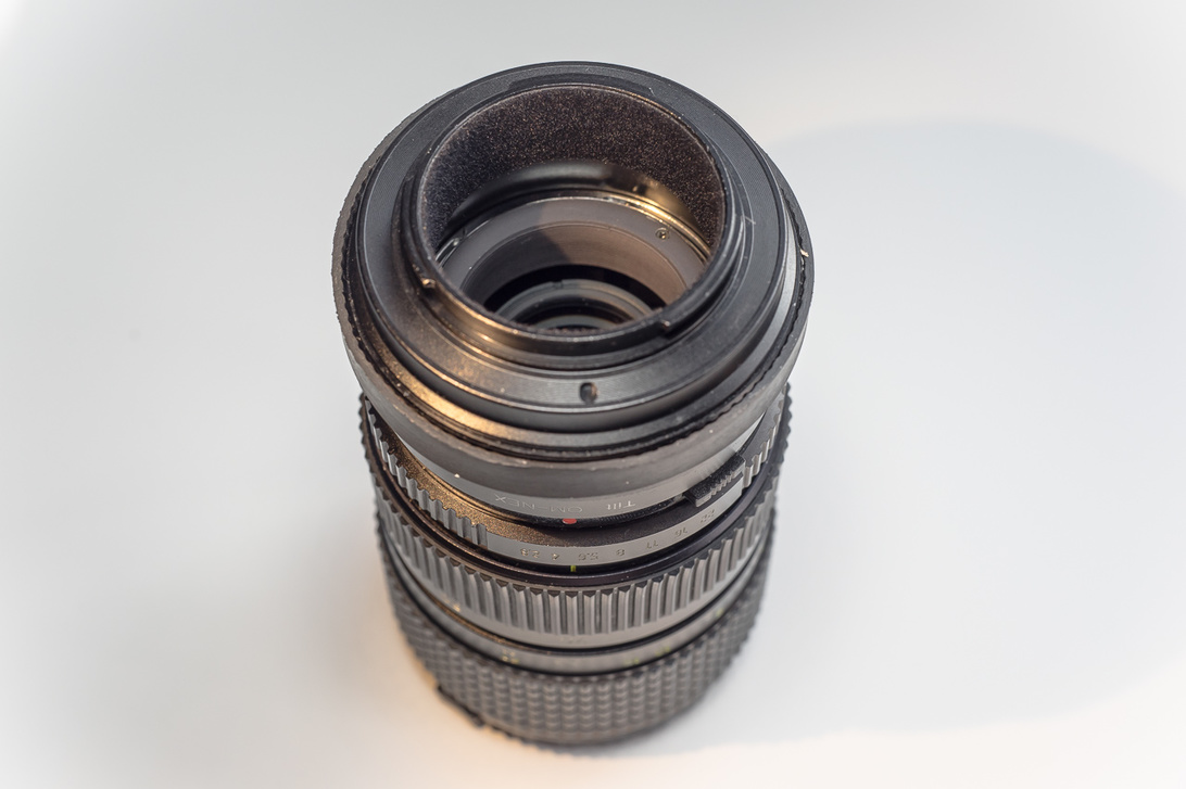

Da die Frage: "Welchen Adapter soll ich kaufen?" häufiger auftaucht habe ich mir mal einen Novoflex Adapter näher angeschaut, ihn mit einem 10€ Adapter veglichen und dazu einen Artikel im SKF blog verfasst.
Falls noch Fragen offen geblieben sind bitte hier stellen.

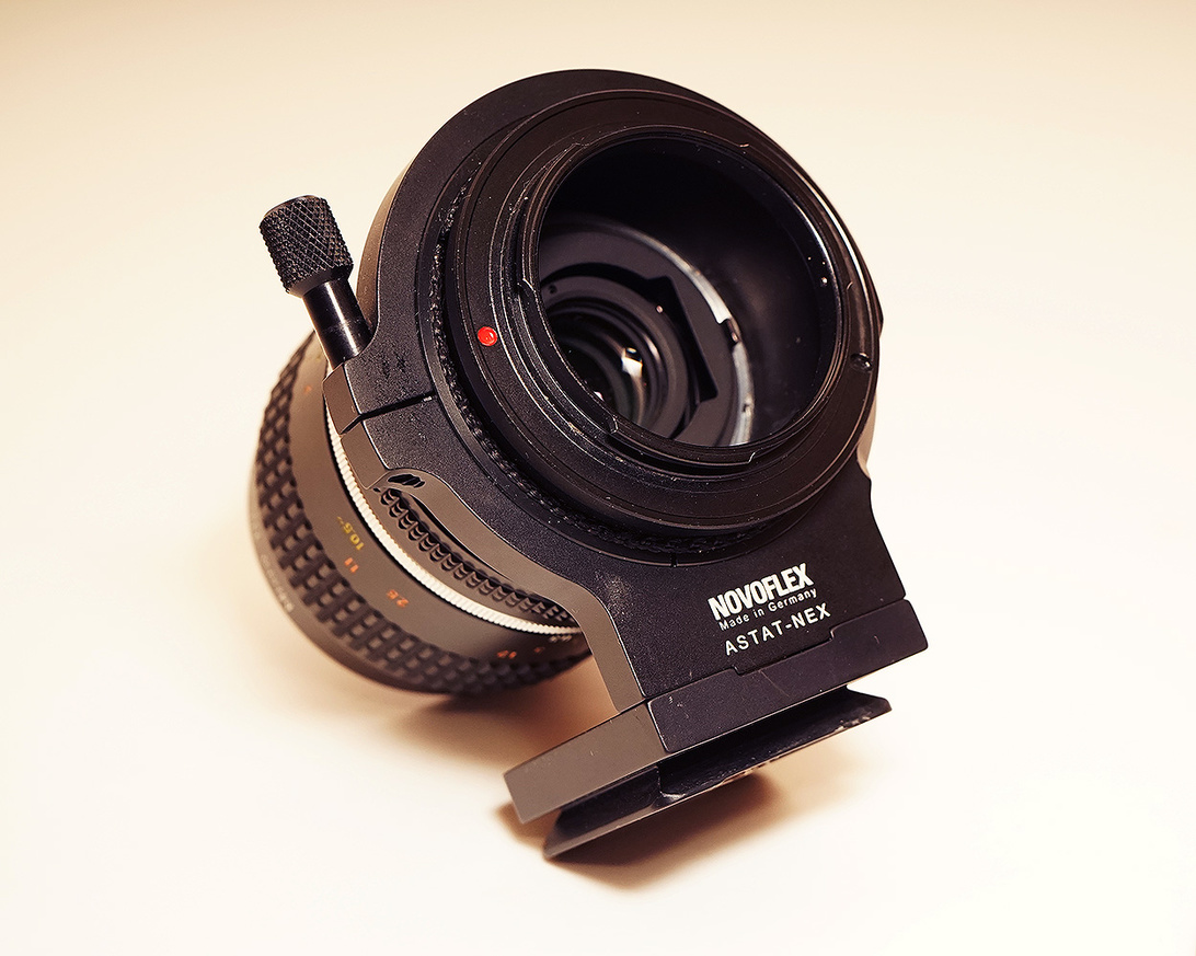

Ich bin letztendlich bei Novoflex wegen der Stativschelle gelandet. Deren Drehbarkeit und gute Fertigungsqualität und vielfälige Adaptierbarkeit gab den (teuren) Ausschlag. Nicht mehr missen möchte ich in der Hochkanteinstellung das bessere Handling der Kamera..

relevanter Aspekt, danke für den Hinweis. Habe ihn jetzt auch in den Artikel eingearbeitet.
