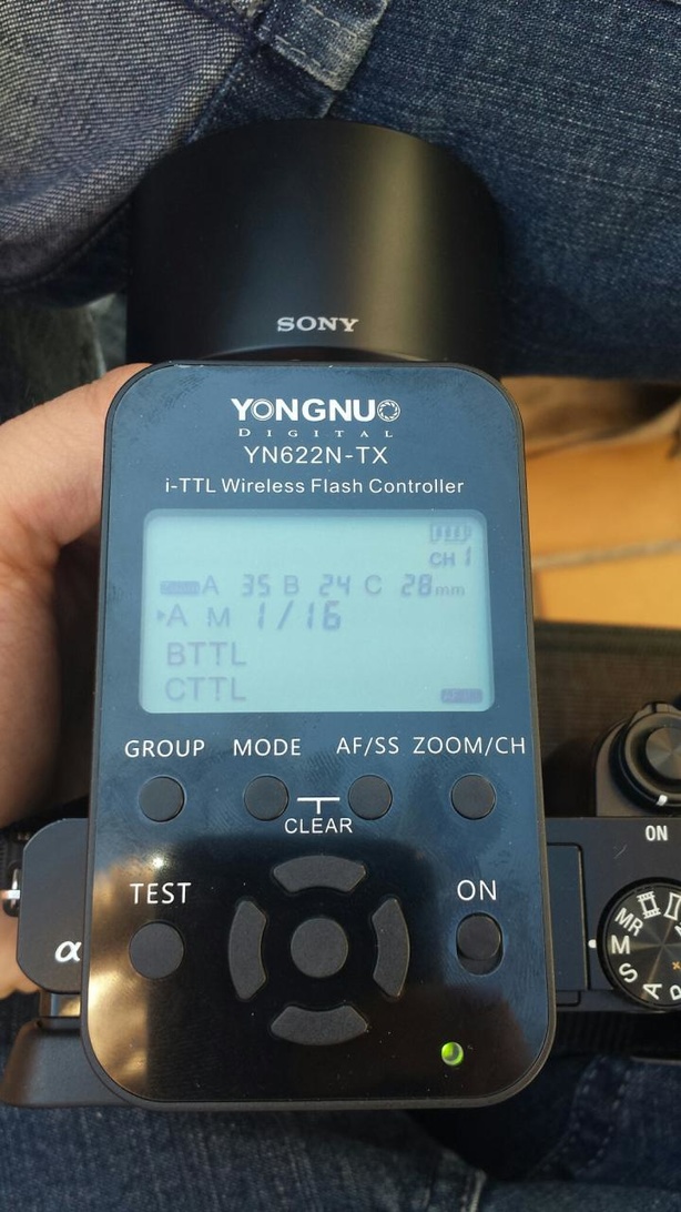

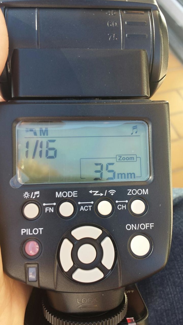

Hallo zusammen, ich habe am Samstag ein Shooting und bekomme das externe Blitzen leider auch nicht hin. Ich habe eine SONY Alpha 6000 (schwarz) mit einem Yongnuo RF-603N II Sender und Empfänger und einem Yongnuo Speedlite YN560 IV Blitz. Ich habe auch schon den Sender etwas zurückgezogen. Angeblich soll der Kontakt ja nicht richtig passen. Aber es klappt nicht. Was muss ich am Blitz und an der Sony einstellen?
Danke für Eure Unterstützung.
LG Sebastian

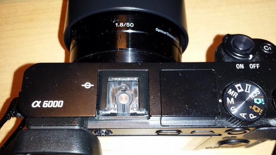

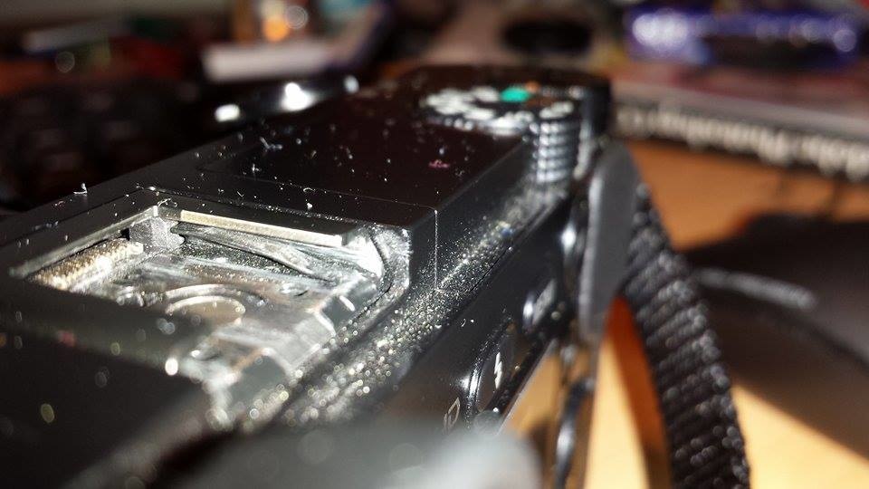

Kurz, ich bekomme es auch nicht hin. Weder vor, noch nach dem Abfeilen der Kontakte, weder mit dem Blitz, noch mit dem Sender, weder mit, noch ohne diverse Adapter.
Konnte mich bis jetzt aber nicht durchringen, die Kamera einfach mal als defekt einzusenden. Wenn ich weiß, dass ich einige Zeit auf sie verzichten kann, werde ich es tun, in der Hoffnung einen neuen verbesserten Blitzschuh zu bekommen. Bei den silbernen soll es weniger Probleme geben.

Das ist ja schön, aber es geht gerade um den Yongnuo Speedlite.
Ja, aber der könnte ja an dem Blitzschuh scheitern, der mit Farbe bemalt ist und daher den Kontakt verhindert. Manche Leute im Netz (youtube) haben dann die Farbe vom Schuh abgekratzt. Ich dachte, dass ich das auch machen müsste, habe dann den Nissin drauf geschnallt und es ging ohne Eingriffe.
Ob der Yongnuo nun am Blitzschuh scheitert oder an anderen Probs, kann ich mangels eigenem Exemplar hier nicht beschreiben....

Danke für den Tip mit dem Nissin i40!
Ich habe alles weggefeilt, hilft aber trotzdem nichts. Ich habe mir dann gestern so beholfen, dass ich die Yongnuos so mit dem eigenen Blitz der Sony angeblitzt habe und dadurch auslösen könnte. Ist natürlich keine ideale Lösung.
Überlege jetzt ob ich mit den Phottix Funkauslösern mehr Erfolg habe? Bin echt am Verzweifeln :-(
