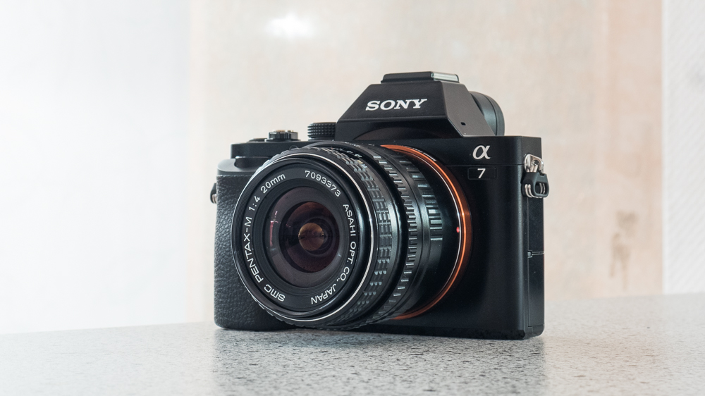

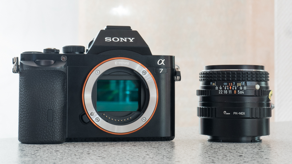

Ich schmeiße mal das Pentax-M 20mm f4 in den Ring.
Heute gekommen, weshalb ich noch nicht viel zeigen kann, das hole ich auf Wunsch aber gerne am Wochenende nach.
Erster Eindruck: Insgesamt sehr, sehr gut. Die äußersten Ecken sind schwach, aber das ist sicher auch der Größe geschuldet und ich kann sehr gut damit leben.
