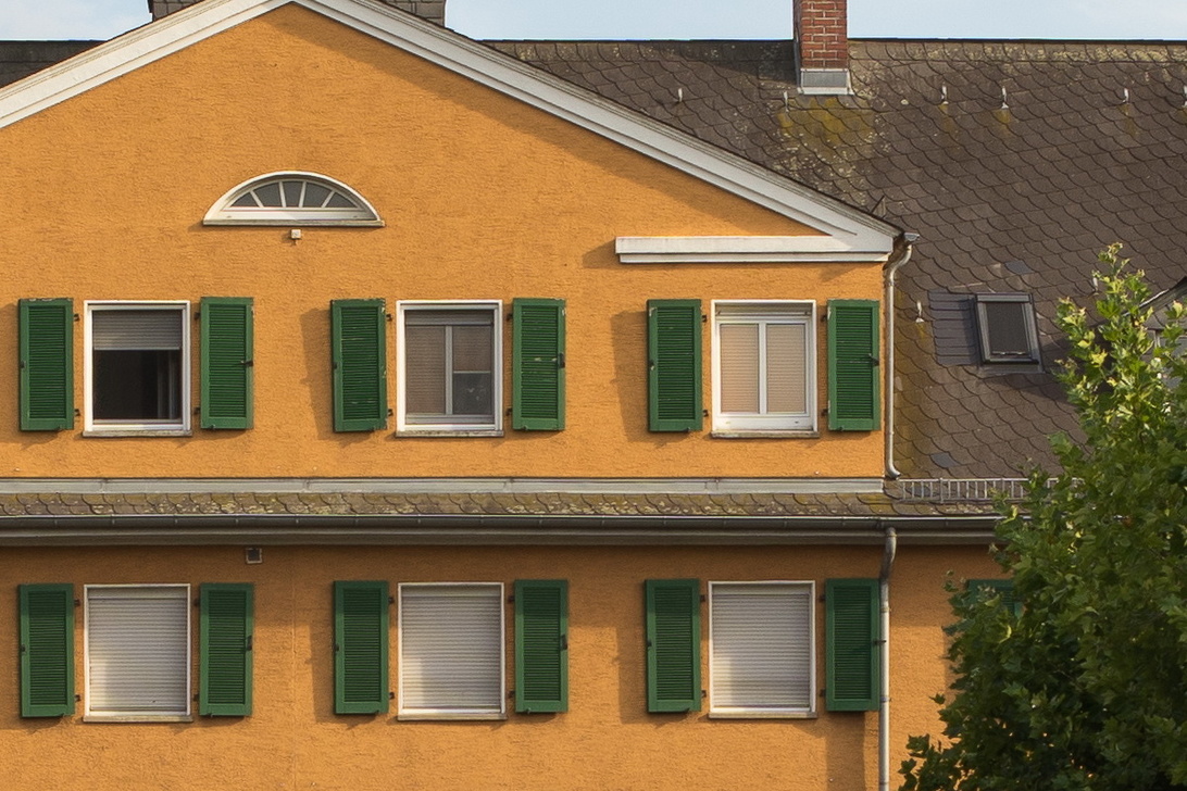

Vom letzen Wochenende.
A7 mit MD 35-70 Makro Zoom bei Blende 5,6-8 aus RAW mit LR5.3 etwas verfeinert.

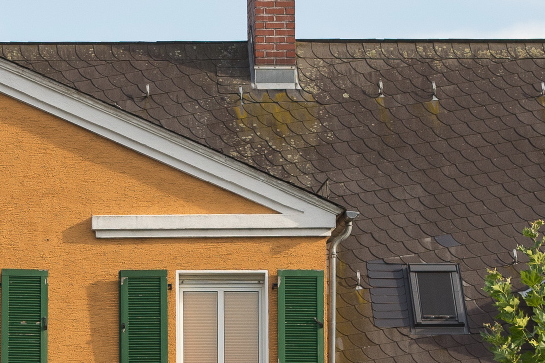

die Ziegelsteinwände sind im 1. Post eingeb unden gewesen, aber weil vor einer Weile das Bilderlimit pro Post von 10 auf 3 reduziert wurde werden sie nicht mehr angezeigt, ich binde sie nochmal ein:
11051731185_608931e1a0_o.jpgMinolta_MD_3570mmf35_35mm_infinty2 by reevedata, on Flickr
11051731025_ed605504e9_o.jpgMinolta_MD_3570mmf35_50mm_infinty2 by reevedata, on Flickr
11051849764_162c48cf94_o.jpgMinolta_MD_3570mmf35_70mm_infinty by reevedata, on Flickr
an Beispielbildern habe ich nur dieses online und auch das ist etwas beschnitten: 11824555546_5226717fe5_o.jpgErlangen by reevedata, on Flickr
