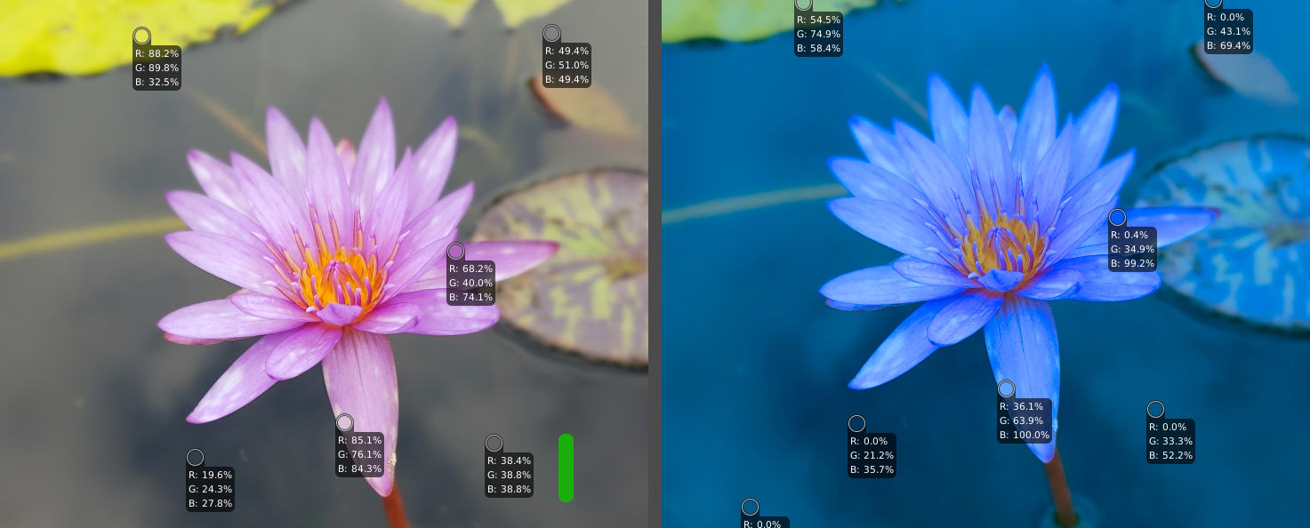

Ich habe Probleme bei der Darstellung von blauen Blüten, trotz verschiedener Versuche werden diese immer violett dargestellt.
Die Blüte im Foto ist hellblau mit weißen Bereichen.

Wie gesagt ich habe alles Mögliche ausprobiert, aber es wird nicht blau.
Bei Sonnenschein ist die Farbe der Blüte noch mehr violett. So müsste sie aussehen:

Nö, das dürfte nichts helfen. Zur Erinnerung: Die WB (While Balance, Deutsch: Weißabgleich) dient dazu, unbunte (graue) Bildtöne ohne Farbstich wiederzugeben. Wird diese WB der Automatik überlassen (AWB), dann werden bei der Auslesung des Sensors sicher Bereiche gesucht, bei denen die RGB-Werte möglichst nahe zusammenliegen und Wichtungsfaktoren für die einzelnen Farben (vorwiegend R und B ) errechnet, um bei der Berechnung des OOC-JPGs ein farbneutrales Bild zu erreichen. Wird eine aufnahmesituationsspezifische WB eingestellt (Sonne, Schatten, bewölkt, Kunstlicht, ...), so werden diese Wichtungsfaktoren aus einer internen Tabelle entnommen.
Im Originalbild (links) hat die AWB die Spiegelung einer Wolke als "nahe Neutralgrau" erkannt, die Messung ist grün markiert. Das grüne Blatt im oberen Teil ist m. E. viel zu gelb. Zieht man nun alle Register des nachträglichen Weißabgleichs (in RT) kommt man zu einer blauen Blüte, aber dann ist das Wasser auch blau (könnte der Beleuchtung im Schatten sogar stimmen).
Falls die Aufnahme wiederholbar ist, würde ich eine feste WB-Einstellung empfehlen wie Sonne, Schatten, .... An meinem Samsung-Smartphone kann ich aber alternativ zu Auto nur eine Farbtemperatur einstellen. Dann muss man mal mit Werten größer und kleiner als 5500 K herumsspielen.

Hm... Ich bin hier wegen der Überschrift reingestolpert. Ohne die visuell wahrnehmbare "echte" Naturfarbe der fotografierten Seerose zu kennen, erscheint mir das erste Foto aus dem Startbeitrag wesentlich natürlicher, als das zweite im Vergleich. Das zweite ausgearbeitete oder "korrigierte" von @RoDo und auch das Beispielfoto aus #8 erinnert mich eher an IR-Ausarbeitung mit oder ohne Farbmischung. Beim zweiten würde ich glattweg behaupten "Blaustich" bis "blaulastig" - entweder alles in der Umgebung von Blau reduzieren, im Farbmischer alle Blaukomponenten anpassen, blauwirksame Farbmischung ebenfalls anpassen (auch die sekundäre Mischung mit G / R bzw. M) oder von kalte auf warme Farbwerte verändern. Gerade in RT und PS hat man die selektive Möglichkeit, ob das im Samsung auch annähernd möglich ist? Ohne EBV mit Fotosoftware wird das vermutlich nichts.
Kann es sein, dass entweder irgendein weiterer Effekfilter im Samsung beim TO aktiviert ist oder tatsächlich nur ein angepasster K-Wert für WB schon die Wirkung deutlich verbessert? Da scheinen alle sichtbaren Farben im Farbkreis verschoben zu sein, irgendwas passt da überhaupt nicht zusammen.
Alles richtig, habe ja auch nicht behauptet, dass das Bild mit der auf Blau getrimmten Blüte noch ein "schönes" Bild ist. Eher das Gegenteil. Das Rummischen in den Farbtöpfen hat da seine Grenzen.
Man müsste mit einer Maske die Blüte isolieren und einzeln behandeln.
Nee, nicht falsch verstehen! Ich habe deine Erklärungen dazu gelesen, du analysierst die Fotos ja regelrecht, das ist alles nachvollziehbar. Ich frage mich beim Ansehen und Vergleichen, was da falsch gelaufen sein könnte. Das Beispielfoto aus #8 (google lens?) ist ja noch heftiger im Blau, wo ich noch weniger Vorstellungskraft habe, um das mit dem Drumherum als Naturfarbe dieser Blüte  anzusehen 😵
Die Antwort wird wohl sein, dass im Samsung irgendwas nicht richtig war, weil du das auch erwähnt hattest, es aber mit EBV zu korrigieren sein sollte. Ich mache nur ganz selten Fotos mit meinem Handy, nutze es aber zur Übertragung in Instagram. Von da weis ich, dass manche "Katalog"filter ganz schnell "nach hinten" losgehen können, deshalb nutze ich sie dort auch nicht. Nur die Regler, die ich selbst "bedienen" kann, um es für Ig etwas anzupassen.

@RoDo hat das sehr schön dargestellt. Wenn Du ins Net schaust, oder auf das vom TE eingestellte alternative Bild, dann siehst Du, dass die Blüte ein eher dunkles Blau hat, also R>0 ist (vielleicht 5..10% nach den oberen Angaben) . So ist die Welt ein wenig stimmiger. Tropische Seerosen gibt es tatsächlich in Blau, aber freilich auch im klassischen Rosa-Violett. Die richtige Abbildung ist schwierig. Auch ich habe bei mir  die Farbtemperatur festsetzen müssen, weil meine Kamera (das war die A7i) daneben lag. Gehe ich automatischen WB, sind beide Seerosen violett, ebenso bei ~5000K. Die Farbseparation aktueller Kamerasensoren ist ein Thema (1, 2).
