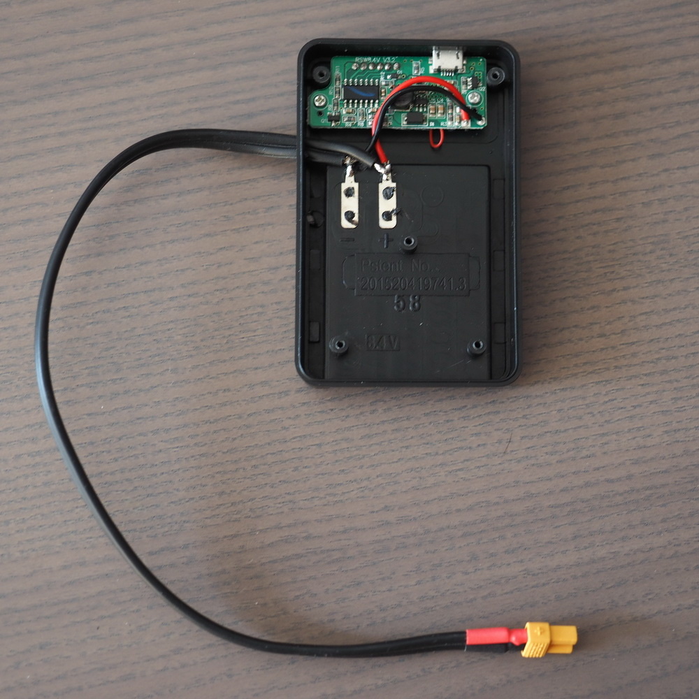

Zum Thema Akkuhalter... ich habe natürlich zu jedem Akku eine passende USB-Ladeschale, aber die kann man ja wohl nicht so einfach verwenden, weil beim Dischargen der Strom 'andersherum' läuft und auch in jeder Ladeschale eine gewisse Elektronik steckt... die Ladeschale ist also kein einfacher Kontaktgeber...??? Man könnte die Kontakte zwar mit Alufolie etc. abgreifen... aber das wäre eine ziemliche Murkslösung...
bearbeitet von kirschm
Es gibt auch Ladeschalen, mit denen man universelle Ladegeräte nur mechanisch auf die jeweilige Akkugröße einstellt. Die haben keine Elektronik. Oder, falls vorhanden, passende Akkuschutzboxen (waren früher mal bei allen Akkus dabei, sind aber leider selten geworden) mit Kontakten ausrüsten.
