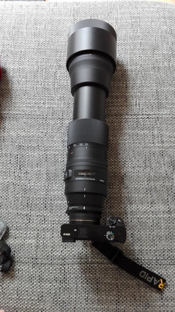

Hab heute auch mein 150-600 bekommen :D
Alter ist das Teil krass ^^
Habe gerade versucht auch der Hüfte heraus mein erstes Bild zu knipsen.
Man merkt hier jeden Herzschlag :D
