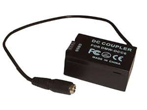

Für längere Akkulaufzeiten muss man vielleicht etwas basteln, da gibt es diese DC Coupler:
An das teil dann entweder ein Netzteil dranhängen oder ein Akkupack.

Was die Stromversorgung angeht, so braucht es eine externe nur bei wirklich sehr langen Aufnahmereihen (mehr als drei Stunden) oder bei extremen Temperaturen. Mit einigen Modellen lassen sich trotz kleinerem Akku Laufzeiten erzielen, an die keine DSLR herankommt. Das ist eine ganz andere Welt als die normalen Aufnahmen, bei denen die Akkulaufzeit gegenüber klassischen DSLR kürzer ausfällt.

Du kannst an den MicroUSB z.B. ein externes Akku Pack hängen und damit die Kamera während des Betriebs lange  mit strom versorgen (Die NX30 kann gleichzeitig laden und weiter fotografieren)
